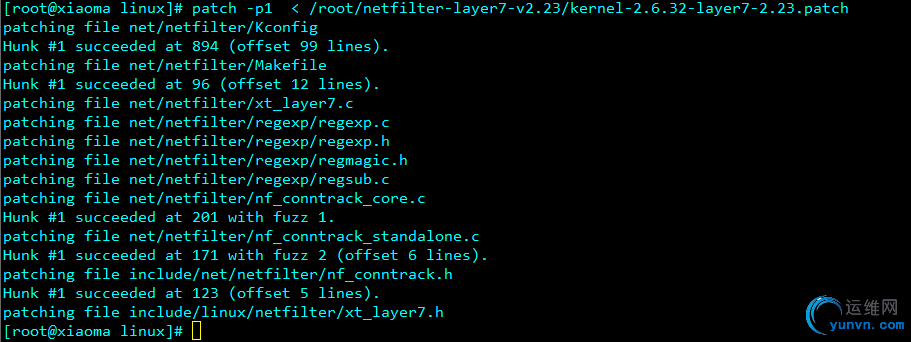

2、给内核打补丁:
1).复制config配置文件为模板:
2).打补丁,如下图:

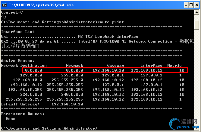

2).WinXP配置地址为:
3).Win XP路由配置:
开始->运行->输入cmd->添加如下内容:
C:UsersAdministrator>route add 192.168.10.0 MASK 255.255.255.0 172.16.17.201

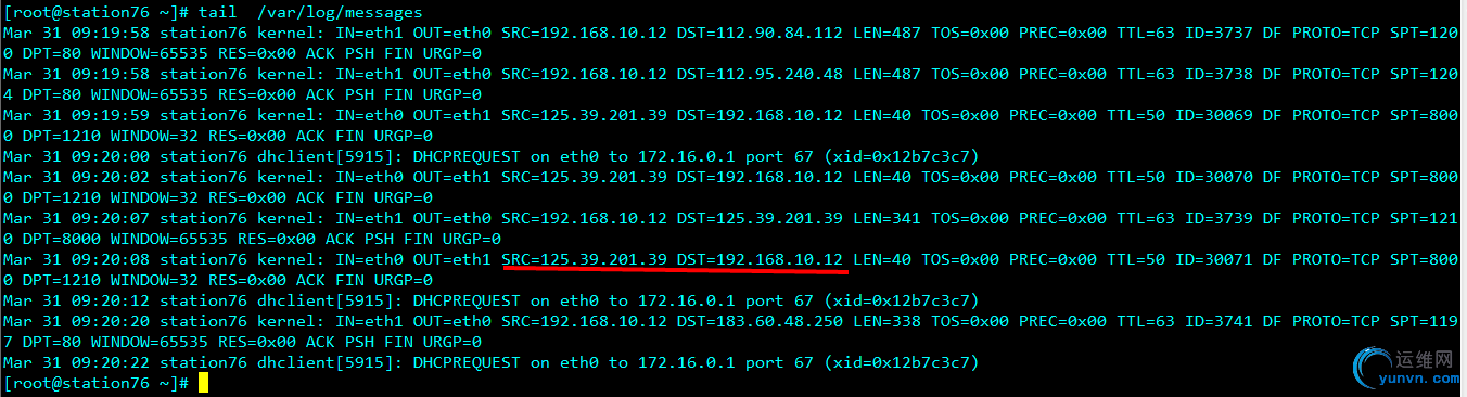

3).WinXP测试登录QQ-->注意这时候你如果是之前登录过,就已经建立连接,这是你就需要重启机器,等会儿在登录QQ,就会生效的:
4).这时候已经匹配到报文,请看:
5).如果这时候还不行,你就在限制http服务试一试?
6).这时候http已生效,网页已经打不开了(之所以这么快就匹配到了,是因为http协议时无状态的).
7).注意事项:
10. 记录日志:
1).格式:
-j LOG
    --log-prefix "":指定日志前缀信息
注意:如果同样的内容要做过滤,日志规则一定放在过滤规则之前。
例子:
2).查看qq的访问日志:
3).指定日志前缀:
4).查看qq的访问日志:
