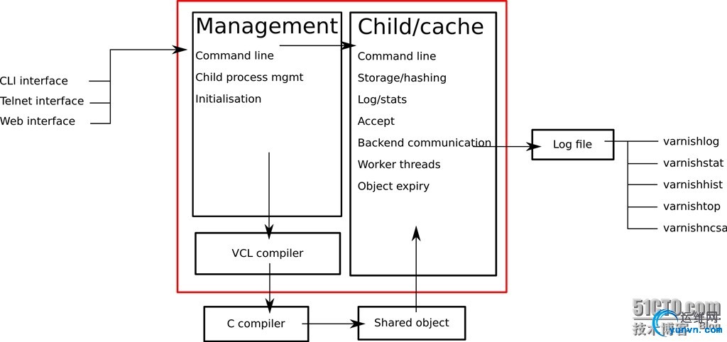

四、Varnish 设计结构
Varnish主要运行两个进程:Management进程和Child进程(也叫Cache进程)。如上图,
1.Management进程
      Management进程主要实现应用新的配置、编译VCL、监控varnish、初始化varnish以及提供一个命令行接口等。Management进程会每隔几秒钟探测一下Child进程以判断其是否正常运行,如果在指定的时长内未得到Child进程的回应,Management将会重启此Child进程。
  • Management 管理接口:
  • CLI interface 命令行接口
  • Telnet interface telnet接口
  • Web interface Web管理接口
2.Child/Cache 进程
Child/Cache 进程包含多种类型的线程,常见的如:
  • Accept 线程:接收新的连接请求并响应;
  • Worker 线程:child进程会为每个会话启动一个worker线程,因此,在高并发的场景中可能会出现数百个worker线程甚至更多;
  • Object Expiry 线程:从缓存中清理过期内容;
  • Commad line 线程 : 管理接口
  • Storage/hashing 线程 :缓存存储
  • Log/stats 线程:日志管理线程
  • Backend Communication 线程:管理后端主机线程
Varnish依赖“工作区(workspace)”以降低线程在申请或修改内存时出现竞争的可能性。在varnish内部有多种不同的工作区,其中最关键的当属用于管理会话数据的session工作区。
3.Varnish日志
    为了与系统的其它部分进行交互,Child进程使用了可以通过文件系统接口进行访问的共享内存日志(shared memory log),因此,如果某线程需要记录信息,其仅需要持有一个锁,而后向共享内存中的某内存区域写入数据,再释放持有的锁即可。而为了减少竞争,每个worker线程都使用了日志数据缓存。共享内存日志大小一般为90M,其分为两部分,前一部分为计数器,后半部分为客户端请求的数据。varnish提供了多个不同的工具如varnishlog、varnishncsa或varnishstat等来分析共享内存日志中的信息并能够以指定的方式进行显示。
4.VCL(Varnish Configuation Language)简介
     Varnish Configuration Language (VCL)是varnish配置缓存策略的工具,它是一种基于“域”(domain specific)的简单编程语言,它支持有限的算术运算和逻辑运算操作、允许使用正则表达式进行字符串匹配、允许用户使用set自定义变量、支持if判断语句,也有内置的函数和变量等。使用VCL编写的缓存策略通常保存至.vcl文件中,其需要编译成二进制的格式后才能由varnish调用。事实上,整个缓存策略就是由几个特定的子例程如vcl_recv、vcl_fetch等组成,它们分别在不同的位置(或时间)执行,如果没有事先为某个位置自定义子例程,varnish将会执行默认的定义。
     VCL策略在启用前,会由management进程将其转换为C代码,而后再由gcc编译器将C代码编译成二进制程序。编译完成后,management负责将其连接至varnish实例,即child进程。正是由于编译工作在child进程之外完成,它避免了装载错误格式VCL的风险。因此,varnish修改配置的开销非常小,其可以同时保有几份尚在引用的旧版本配置,也能够让新的配置即刻生效。编译后的旧版本配置通常在varnish重启时才会被丢弃,如果需要手动清理,则可以使用varnishadm的vcl.discard命令完成。

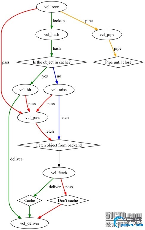

五、Varnish 工作流程
Varnish处理HTTP请求的过程大致分为如下几个步骤:
  • Receive状态,也就是请求处理的入口状态,根据VCL规则判断该请求应该Pass或Pipe,还是进入Lookup(本地查询)。
  • Lookup状态,进入此状态后,会在hash表中查找数据,若找到,则进入Hit状态,否则进入miss状态。
  • Pass状态,在此状态下,会进入后端请求,即进入Fetch状态。
  • Fetch状态,在Fetch状态下,对请求进行后端获取,发送请求,获得数据,并进行本地存储。
  • Deliver状态, 将获取到的数据发送给客户端,然后完成本次请求。
六、Varnish 状态引擎(state engine)

1.VCL状态引擎
    在VCL状态引擎中,状态之间具有相关性,但彼此间互相隔离,每个引擎使用return(x)来退出当前状态并指示varnish进入下一个状态。
Varnish开始处理一个请求时,首先需要分析HTTP请求本身,比如从首部获取请求方法、验正其是否为一个合法的HTT请求等。当这些基本分析结束后就需要做出第一个决策,即varnish是否从缓存中查找请求的资源。这个决定的实现则需要由VCL来完成,简单来说,要由vcl_recv方法来完成。如果管理员没有自定义vcl_recv函数,varnish将会执行默认的vcl_recv函数。然而,即便管理员自定义了vcl_recv,但如果没有为自定义的vcl_recv函数指定其终止操作(terminating),其仍将执行默认的vcl_recv函数。事实上,varnish官方强烈建议让varnish执行默认的vcl_recv以便处理自定义vcl_recv函数中的可能出现的漏洞。
2.VCL语法

(1).vcl_recv函数 用于接收和处理请求。当请求到达并被成功接收后被调用,通过判断请求的数据来决定如何处理请求。 此函数一般以如下几个关键字结束。
  • pass:表示进入pass模式,把请求控制权交给vcl_pass函数。
  • pipe:表示进入pipe模式,把请求控制权交给vcl_pipe函数。
  • error code [reason]:表示返回“code”给客户端,并放弃处理该请求。“code”是错误标识,例如200和405等,“reason”是错误提示信息。
(2).vcl_pipe函数 此函数在进入pipe模式时被调用,用于将请求直接传递至后端主机,在请求和返回的内容没有改变的情况下,将不变的内容返回给客户端,直到这个链接被关闭。 此函数一般以如下几个关键字结束。
  • pipe
(3).vcl_pass函数 此函数在进入pass模式时被调用,用于将请求直接传递至后端主机,后端主机在应答数据后将应答数据发送给客户端,但不进行任何缓存,在当前连接下每次都返回最新的内容。 此函数一般以如下几个关键字结束。
  • error code [reason] 。
  • pass。
(4).lookup 表示在缓存中查找被请求的对象,并且根据查找的结果把控制权交给函数vcl_hit或函数vcl_miss。
(5).vcl_hit函数 在执行lookup指令后,在缓存中找到请求的内容后将自动调用该函数。 此函数一般以如下几个关键字结束。
  • deliver:表示将找到的内容发送给客户端,并把控制权交给函数vcl_deliver。
  • pass。
(6).vcl_miss函数 在执行lookup指令后,在缓存中没有找到请求的内容时自动调用该方法,此函数可用于判断是否需要从后端服务器获取内容。 此函数一般以如下几个关键字结束。
  • fetch:表示从后端获取请求的内容,并把控制权交给vcl_fetch函数。
  • pass。
(7).vcl_fetch 函数
在后端主机更新缓存并且获取内容后调用该方法,接着,通过判断获取的内容来决定将内容放入缓存,还是直接返回给客户端。此函数一般以如下几个关键字结束。\
  • rror code [reason]
  • pass
  • deliver
(8).vcl_deliver 函数
将在缓存中找到请求的内容发送给客户端前调用此方法。此函数一般以如下几个关键字结束。
  • deliver
(9).vcl_timeout 函数
在缓存内容到期前调用此函数。此函数一般以如下几个关键字结束。
  • discard:表示从缓存中清除该内容。
  • fetch。
(10).vcl_discard 函数
在缓存内容到期后或缓存空间不够时,自动调用该函数。该函数一般以如下几个关键字结束。
  • keep:表示将内容继续保留在缓存中。
  • discard。
