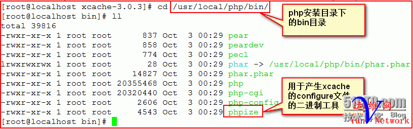

此时xcache的拆解目录下没有configure的配置脚本,我们需要使用phpize(源码安装的php,该工具存放在php的安装目录下的bin目录下;二进制安装php,要想使用该工具需要安装php-devel包)来产生configure文件。
#执行phpize
[root@localhostxcache-3.0.3]# phpize

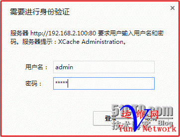

我们可以基于物理目录来访问xcache的管理页面,http://192.168.2.100/admin :
输入正确的用户名和口令我们便能够进入如下界面对xcache进行管理了:
