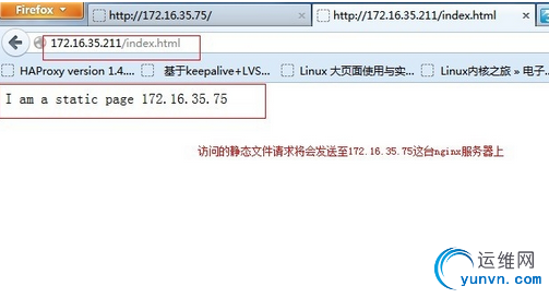

验证其结果是否实现动静分离:

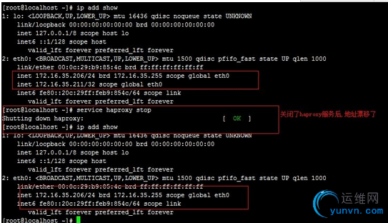

验证其结果是否实现了HAproxy的高可用
关闭keepalived实现高可用地址漂移
关闭haproxy实现高可用地址漂移
