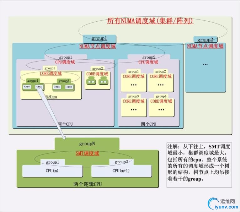

三.负载均衡基础设施以及cpu拓扑结构(静态设施)
  进程在不同cpu之间的迁移和cache利用率总的来说是对立的,并且根据源cpu和目的cpu之间的关系不同这种对立的程度
也不同。
由于进程迁移是基于cpu的,而cpu最小级别的就是超线程处理器的一个smt核,次小的一级就是一个多核cpu的核,然后就是一个物理cpu封装,再往后就是cpu阵列,根据这些cpu级别的不同,Linux将所有同一级别的cpu归为一个“调度组”,然后将同一级别的所有的调度组组成一个“调度域”,
负载均衡首先在调度域的各个调度组之间进行,然后再在最低一级的cpu上进行,注意负载均衡是基于最小一级的cpu的。整个架构如下图所示:

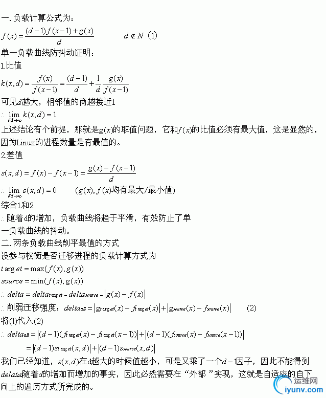

1).历史负载值的影响
  为防止处理器负载曲线的上下颠簸,用历史值来加权当前值是一个不错的方式
,也就是说,所谓的负载曲线不再基于时间点
,而是基于时间段
然而历史负载值对总负载的影响肯定没有当前的负载值对总负载的影响大,一个时间点的负载值随着时间的流逝,对负载均衡时总负载的计算的影响应该逐渐减小。因此Linux的负载均衡器设计了一个公式专门用于负载均衡过程中对cpu总负载的计算。该公式如下:
total_load=(previous_load*(delta-1)+nowa_load)/delta
  其中delta是一个可变的系数,在linux 2.6.18中设置了3个delta,分别为1,2,4,当然还可以更多,比如高一些版本的内核中delta的取值有CPU_LOAD_IDX_MAX种,CPU_LOAD_IDX_MAX由宏来定义。比如当delta为2的时候,上述公式成为:
total_load=(previous_load+nowa_load)/2
相当于历史值占据整个load值一半,而当前值占据另一半。
2).波峰/波谷的平滑化
  让历史值参与计算总负载解决了同一条负载曲线颠簸的问题,但是在负载均衡时是比较两条负载曲线同一时间点上的值
,当二者相差大于一个阀值时,实施进程迁移。
为了做到“尽量不做进程迁移”这个原则,必须将两条负载曲线的波峰和波谷平滑掉。
如果进程迁移源cpu的负载曲线此时正好在波峰,目的cpu的负载曲线此时正好在波谷,此时就需要将波峰和波谷削平,让源cpu的负载下降a,而目的cpu的负载上升b,这样它们之间的负载差就会减少a+b,这个“阻力”足以阻止很多的进程迁移操作。
3).负载曲线平滑操作的基准
  负载均衡平滑操作时需要两个值,即上述的a和b,这两个值决定了削平波峰/波谷的幅度,幅度越大,阻碍负载均衡的“力度”也就越大,反之“力度”也就越小。根据参与负载均衡的cpu的层次级别的不同,这种幅度应该不同,幸运的是,可以根据调整“负载均衡过程中对cpu总负载的计算公式”中的delta来影响幅度的大小,
这样,1)和2)就在这点上获得了统一。对于目的cpu,取计算得到的total_load和nowa_load之间的最大值,而对于源cpu,则取二者最小值。可以看出,在公式中,如果delta等于1,则不执行削波峰/波谷操作,这适用于smt的情况,delta越大,历史负载值的影响也就越大,削波峰/波谷后的源cpu负载曲线和目的cpu负载曲线的差值曲线越趋于平滑,这样就越能阻止负载均衡操作(差分算法....)。
4).自下而上的遍历方式
  Linux在基于调度域进行负载均衡的时候采用的是自下而上的遍历方式,这样就优先在对cache影响最小的cpu之间进行负载均衡,同时这种均衡操作会增加本cpu的负载,反过来在比较高的调度域级别上有力的阻止了对cache影响很大的cpu之间的负载均衡。
我们知道,调度域是从对cache影响最小的最底层向高层构建的。
5).结论
  随着cpu级别的提高,由于负载均衡对cache利用率的影响逐渐增大,“阻力”也应该逐渐加大,因此负载均衡对应调度域使用的delta也应该增加。
算法的根本要点是什么呢?画幅图就一目了然了,delta越大,负载值受历史值的影响越大,因此按照公式所示,只有持续单调递增
的cpu负载,在源cpu选择时才会被选中,偶然一次的高负载并不足以引起其上的进程迁移至别处,相应的,只有负载持续单调递减
,才会引起其它cpu上的进程迁移至此,这正体现了负载以一个时间段而不是一个时间点为统计周期!
而级别越高的cpu间的进程迁移,需要的“阻力”越大,因此就越受历史值的影响,因为只要历史中有一次负载很小,就会很明显的反应在当前,同样的道理,历史中有一次的负载很大,也很容易反映在当前;反之,所需“阻力”越小,就越容易受当前负载值的影响,极端的情况下,超线程的不同逻辑cpu之间的负载计算公式中delta为1,因此它们的负载计算结果完全就是该cpu的当前负载!
结论有三:
5.1).通过“负载均衡过程中对cpu总负载的计算公式”平滑了单独cpu的负载曲线,使之不受突变的影响,平滑程度根据delta微调
5.2).通过“削掉波峰/波谷”平滑了源cpu和目的cpu负载曲线在负载均衡这个时间点的差值,尽可能阻止进程迁移,阻止程度根据delta微调
5.3).执行负载均衡的过程中,一轮负载均衡在每一层的效果需要随着级别的升高而降低,这通过自下而上的遍历方式来完成
6).引申
  total_load的计算公式实际上使用了一个数列,该数列是一个“等比数列+微扰数列”的和数列,
等比的比值的分母决定着数列的平滑程度,而微扰数列则是cpu的当前真实负载,它根据delta的取值不同对整个cpu的负载影响不同,为了连续化数列,我们设这两个数列为函数f(x)和g(x),证明如下:

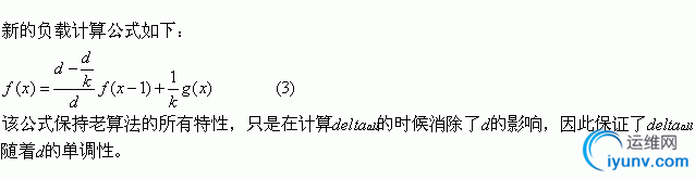

6.1).算法改进
  不能从delta中得到随着d的增加,阻碍负载均衡的力度将加大这个事实虽然在技术上通过自下而上的遍历方式解决了,然而这使得算法依赖了一个操作方式,这在数学却不是很完美,
因此可以改进,引入一个参数k来微调g(x)
,而不是依赖d来微调,如果配置k和d相等,那么新算法将回退到老算法:
  有了新的负载计算公式,我们可以控制一个变量k,然后得知,随着d的增加,负载均衡实际发生的可能性将降低。

可以看到,基于调度域的负载均衡是从下往上进行的,这样做的好处在于,每次优先从最底层级别附近pull进程过来,这样对cache的影响最小,比如两个逻辑cpu之间迁移进程对cache的影响就会小到可以忽略。随着调度域的级别的增加以及pull过来的进程增加,本cpu的负载会增加,一般而言,到达物理cpu级别这个调度域,本cpu已经就已经很忙了,因此也就很难再进行负载均衡了,实际上这也是一种阻碍进程迁移的方式。

  值得注意的是,Linux所实现的调度域和调度组仅仅描述了一个cpu的静态拓扑和一组默认的配置,
这组默认的配置生成的原则就是在第一部分中描述的各种情况的基础上在负载均衡和cache利用率之间产生最小的对抗
Linux并没有将这些配置定死,实际上Linux的负载均衡策略是可以动态配置的。
由于负载均衡实现的时候,对调度域数据结构对象使用了浅拷贝
,因此对于每一个最小级别的cpu,都有自己的可配置参数,而对于所有属于同一调度域的所有cpu而言,它们有拥有共享的调度组,这些共享的信息在调度域数据结构中用指针实现,因此对于调度域参数而言,每个cpu是可以单独配置的。每个cpu都可配置使得可以根据底层级别cpu上的负载情况(负载只能在最底层级别的cpu上)进行灵活的参数配置,还可以完美支持虚拟化和组调度。
二.配置方法

  每一个cpu都拥有一个“base”调度域(struct sched_domain)[注:基本的调度域,也就是最底层的调度域,以下的per-cpu指的就是最底层的cpu]。这些“base”调度域可以通过cpu_sched_domain(i)和this_sched_domain()这两个宏来访问。调度域层次结构从这些“base”调度域开始[注:向上]构建,通过调度域的parent指针可以访问到其上级调度域。parent指针必须是NULL结尾的[注:最高一级别的调度域的parent指针为NULL],调度域是per-cpu的,因为这样可以在更新其字段时,锁的开销更小[注:同时每个调度域也是单独可配置的]。
每一个调度域覆盖一定数量的cpu(存储于span字段)。一个调度域的span必须是其子调度域span的超集。cpui的“base”调度域的span中起码要包含cpui。最顶层的调度域需要覆盖系统所有的cpu,虽然严格来讲这并不是必须的,会导致一些cpu上从来都没有进程运行。调度域的span的含义是“在这些cpu之间进行负载均衡”
每一个调度域必须拥有起码一个cpu调度组(struct sched_groups),这些组组织成一个环形链表,该链表从调度域的groups字段开始。同一个调度域的这些组的cpumasks的并集表示的cpu必须和该调度域的span字段表示的cpu完全相等,同时,属于同一调度域的任意两个组的cpumasks字段的交集必须是空集。一个调度域的调度组覆盖的cpu必须是该调度域所覆盖的。这些调度组的只读数据在cpu之间是共享的。
一个调度域的负载均衡操作发生在其各个调度组之间。此时,每一个调度组被当成了一个整体对待。一个调度组的负载定义为该组中所有的cpu成员的负载之和,并且只有当组与组之间的负载失衡的时候,才会在组与组之间迁移进程。

“base”调度域将构成调度域层级结构的第一级。举例来讲,在SMT的情况下,“base”调度域覆盖了一个物理cpu的所有逻辑cpu,每一个逻辑cpu构成了一个调度组。SMP的情况下,物理cpu调度域作为“base”调度域的parent,它将覆盖一个NUMA节点中的所有的cpu。其每一个调度组覆盖一个物理cpu。同样的道理,在NUMA情况下,节点调度域作为物理cpu调度域的parent,它将覆盖整台机器的所有cpu,其每一个调度组覆盖一个节点的所有cpu。
实现者需要阅读include/linux/sched.h文件里面关于sched_domain结构体的字段的注释以及SD_FLAG_*和SD_*_INIT来了解更多的细节以及了解如何来调节这些参数从而影响内核负载均衡的行为。
