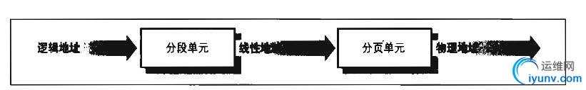

        内存控制单元(MMU)通过一种称为分段单元的硬件电路把一个逻辑地址转换成线性地址;接着,第二个称为分页单元的硬件电路把线性地址转换成一个物理地址。参见图:2-1 p41

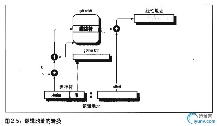

        (3)快速访问段描述符
            每当一个段选择符被装入段寄存器时,相应的段描述符就由内存装入到对应的非编程CPU寄存器。从那时起,针对哪个段的逻辑地址转换就可以不访问主存中的GDT或LDT,处理器只需直接引用存放段描述符的CPU寄存器即可。仅当段寄存器的内容改变时,才有必要访问GDT或LDT
        (4)分段单元***
            参考图2-5,显示一个逻辑地址是怎样转换成相应的线性地址的

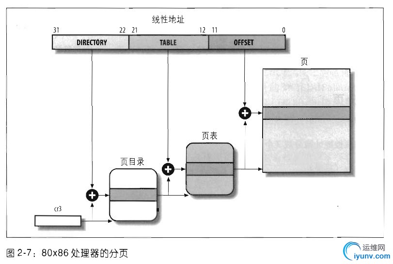

        (1)常规分页:
            32位的线性地址被分成3个域:(参考图:2-7)
                目录:
                页表:
                偏移量:
        二级模式的目的在于减少每个进程页表所需RAM的数量
        每个活动进程必须有一个分配给它的页目录。没有必要马上为进程的所有页表都分配RAM

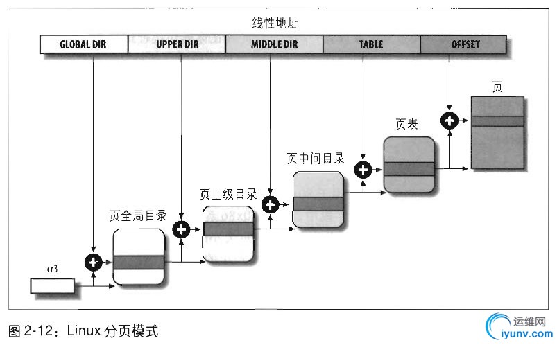

    5、Linux中的分页
        Linux采用了一种同时适用于32位和64位系统的普通分页模型;2.6.10采用三级分页的模型,2.6.11采用了四级分页模型。(参考图:2-12**)
        页全局目录:
        页上级目录:
        页中间目录:
        页表:
        页全局目录包含若干页上级目录的地址,页上级目录又依次包含若干页中间目录的地址,而页中间目录又包含若干页表的地址,每一个页表项指向一个页框。线性地址因此被分成五个部分。
        Linux通过使“页上级目录”位和“页中间目录”位全为0,从根本上取消了页上级目录和页中间目录字段。
        Linux的进程处理很大程度上依赖于分页,事实上,线性地址到物理地址的自动转换使下面的设计目标变的可行
        [1]给每个进程分配一块不同的物理地址空间,这确保了可以有效地防止寻址错误
        [2]区别页(即一组数据)和页框(即主存中的物理地址)之不同。这就允许存放在某个页框中的一个页,然后保存到磁盘上,以后重新装入这同一页时又可以被装在不同的页框中。这就是虚拟内存机制的基本要素。
        (1)线性地址字段
        (2)页表处理

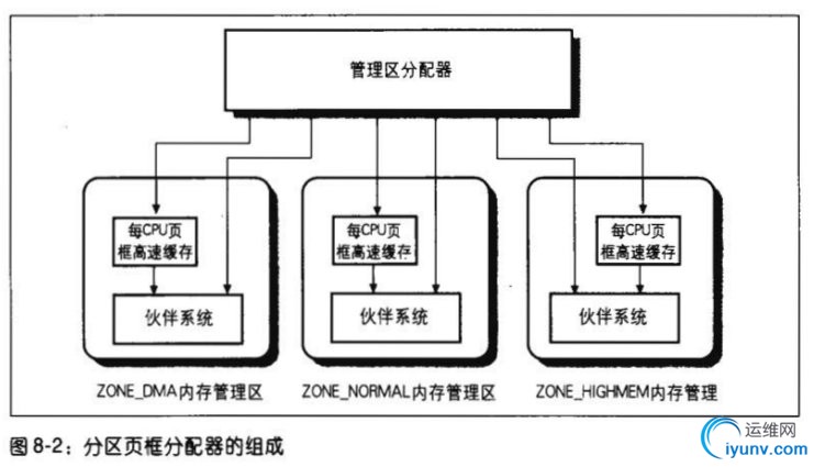

        (3)内存管理区
            计算机体系结构有硬件的制约,这限制了页框可以使用的方式。Linux内核必须处理80x86体系结构的两种硬件约束:
            [1]ISA总线的直接内存存取(DMA)处理器有一个严格的限制:它们只能对RAM的前16MB寻址
            [2]在具有大容量RAM的现代32位计算机中,CPU不能直接访问所有的物理内存,因为线性地址空间太小
            为了应对这两种限制,划分3个管理区:
                ZONE_DMA:低于16MB的内存页框
                ZONE_NORMAL:高于16MB且低于896MB的内存页框
                ZONE_HIGHMEM:高于等于896MB的内存页框
            每个内存管理区都有自己的描述符:参考表8-4
        (4)保留的页框池
            内核为原子内存分配请求保留了一个页框池,只有在内存不足时才使用
        (5)分区页框分配器
            被称作分区页框分配器(zonedpageframeallocator)的内核子系统,处理对连续页框组的内存分配请求
            伙伴系统
  图:8-2

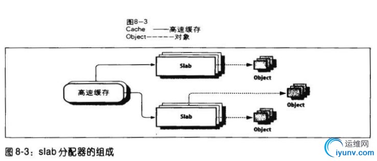

            slab分配器把对象分组放进高速缓存,每个高速缓存都是同种类型对象的一种“储备”
            包含高速缓存的主存区被划分为多个slab,每个slab由一个或多个连续的页框组成,这些页框中既包含已分配的对象,页包含空闲的对象。参考图:8-3

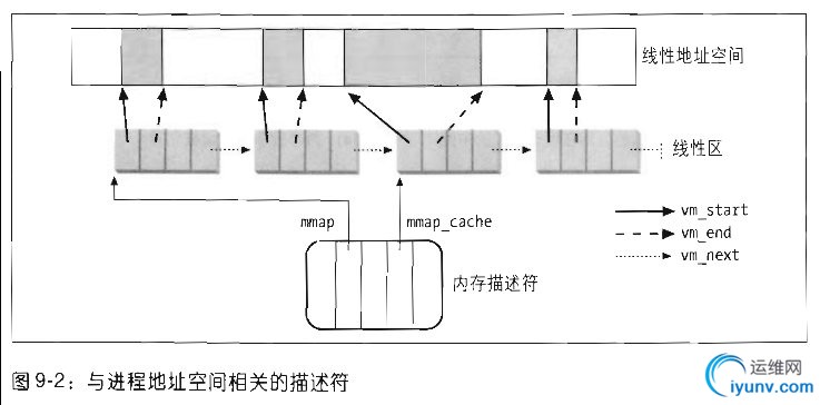

    3、线性区
        Linux通过类型为vm_aree_struct的对象实现线性区
        每个线性区描述符表示一个线性地址区

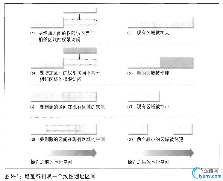

        当一个新的线性地址区间加入到进程的地址空间时,内核检查一个已经存在的线性区是否可以扩大。如果不能,就创建一个新的线性区。类似地,如果从进程的地址空间删除一个线性地址区间,内核就要调整受影响的线性区大小。这些情况下,调整大小迫使一个线性区被分成两个更小的部分。参考图9-1
        (1)线性区数据结构
            参考图:9-2与进程地址空间相关的描述符
            内核频繁执行的一个操作就是查找包含指定线性地址的线性区。由于链表是经过排序的,因此,只要在指定线性地址之后找到一个线性区,搜索就可以结束。

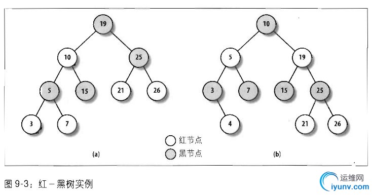

            为了提高效率,Linux2.6把内存描述符存放在叫做红-黑树的数据结构中:
                红-黑树必须满足下列4条规则:
                [1]每个节点必须或为黑或为红
                [2]树的根必须为黑
                [3]红节点的孩子必须为黑
                [4]从一个节点到后代叶子节点的每个路径都包含相同数量的黑节点。当统计黑节点个数时,空指针也算作黑节点
            这4条规则确保具有n个内部节点的任何红-黑树其高度最多为2*log(n+1),在红-黑树中搜索一个元素因此而变的非常高效,因为其操作的执行时间与树大小的对数成线性比例。换句话说,双倍的线性区个数只多增加一次循环
            在红-黑树中插入和删除一个元素也是高效的,因为算法能很快地遍历树以确定插入元素的位置或删除元素的位置。

        (4)分配线性地址区间:do_mmap()
        (5)释放线性地址区间:
            do_munmap()
            split_vma()
            unmap_region()
