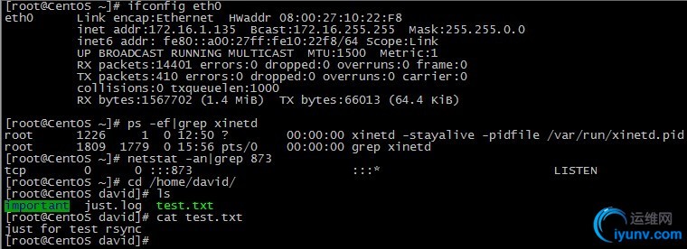

g. 服务器端文件详细

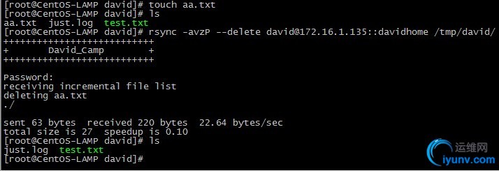

场景二:
# rsync -avzP  --delete david@172.16.1.135::davidhome  /tmp/david/
这回我们引入一个 –delete 选项,表示客户端上的数据要与服务器端完全一致,如果 /tmp/david/目录中有服务器上不存在的文件,则删除。最终目的是让/tmp/david/目录上的数据完全与服务器上保持一致;用的时候要小心点,最好不要把已经有重要数所据的目录,当做本地更新目录,否则会把你的数据全部删除;

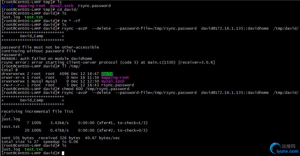

场景三:
# rsync -avzP  --delete  --password-file=/tmp/rsync.password  david@172.16.1.135::davidhome  /tmp/david/
这次我们加了一个选项 –password-file=rsync.password ,这时当我们以david用户登录rsync服务器同步数据时,密码将读取 /tmp/rsync.password 这个文件。这个文件内容只是david用户的密码。我们要如下做;
# touch /tmp/rsync.password
# chmod 600 /tmp/rsync.password
# echo "asdf"> /tmp/rsync.password
注: 这样就不需要密码了;其实这是比较重要的,因为服务器通过crond 计划任务还是有必要的;

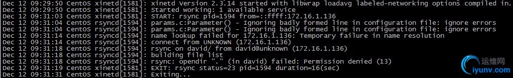

六、错误分析
@ERROR: chdir failed
rsync error: error starting client-server protocol (code 5) at main.c(1530) [receiver=3.0.6]
rsync: opendir "." (in xxxxxxx) failed: Permission denied (13)
解决办法:
1、将 selinux 对 rsync 的限制全部去掉:
# /usr/sbin/setsebool -P rsync_disable_trans 1
# service xinetd restart
2、狠一点,禁止整个 selinux :
# vim /etc/selinux/config
将其中的 SELINUX=enforcing 修改为 SELINUX=disabled
保存退出后,重启机器。
