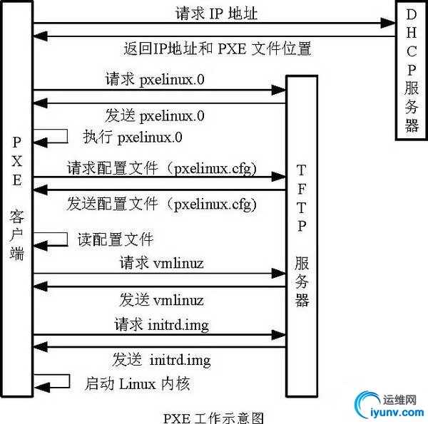

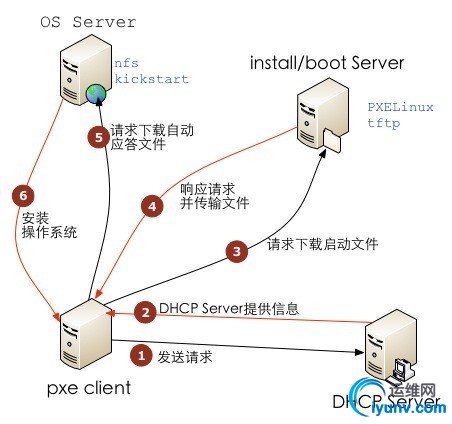

PXE的工作过程:
1. PXE Client 从自己的PXE网卡启动,向本网络中的DHCP服务器索取IP;
2. DHCP 服务器返回分配给客户机的IP 以及PXE文件的放置位置(该文件一般是放在一台TFTP服务器上) ;
3. PXE Client 向本网络中的TFTP服务器索取pxelinux.0 文件;
4. PXE Client 取得pxelinux.0 文件后之执行该文件;
5. 根据pxelinux.0 的执行结果,通过TFTP服务器加载内核和文件系统 ;
6. 进入安装画面, 此时可以通过选择HTTP、FTP、NFS 方式之一进行安装;
详细工作流程,请参考下面这幅图:

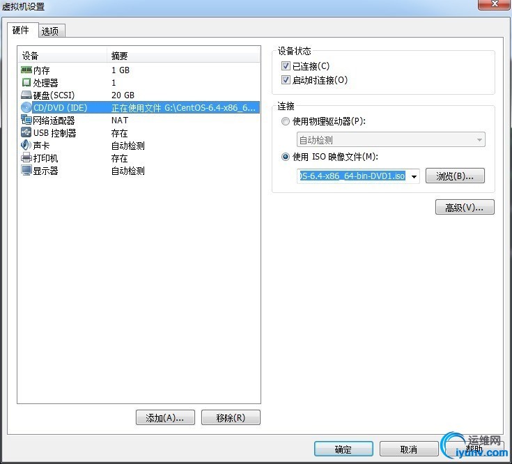

4.2 加载ISO镜像
在虚拟机中设置加载ISO镜像。
将iso文件挂载至/mnt/cdrom.

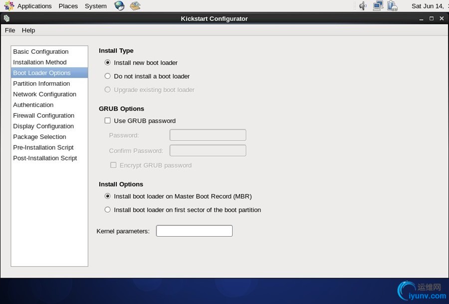

八、生成ks.cfg 文件
8.1 安装Kickstart
# yum install system-config-kickstart
8.2 在桌面环境下配置Kickstart
启动X Windows 环境
# startx
配置Kickstart

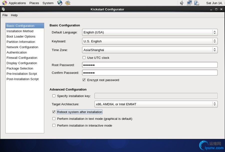

# system-config-kickstart
A. 设置语言,键盘,时区,Root密码,安装完毕后重启等。

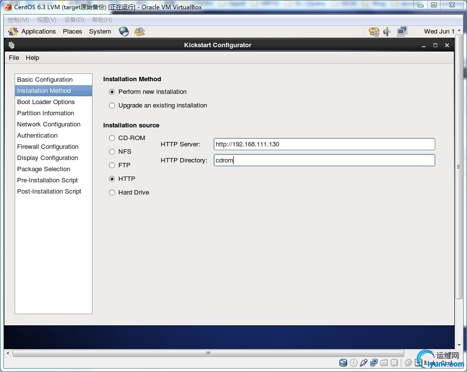

B. 设置安装方式,这篇文章介绍的是HTTP方式的安装,故选择HTTP

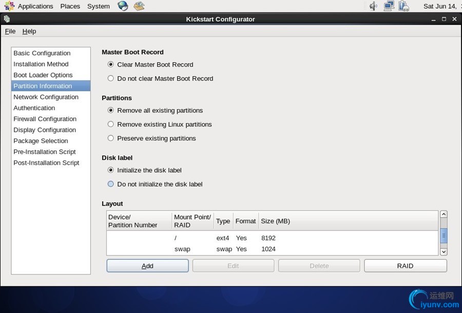

C. 安装MBR

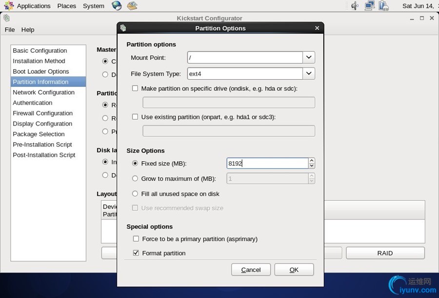

D. 设置分区
E. 分区总览

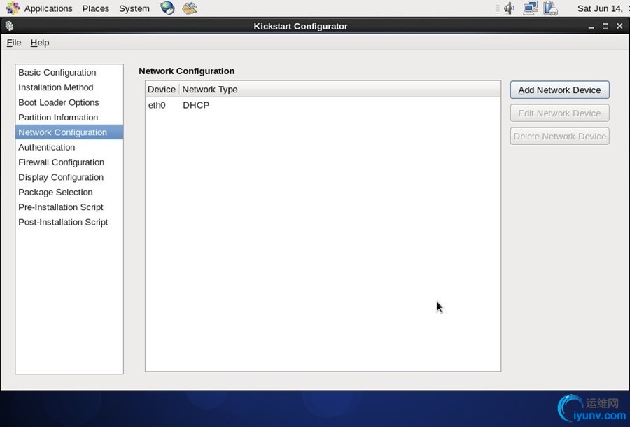

F. 配置网络

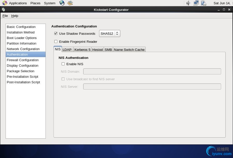

G. 认证配置

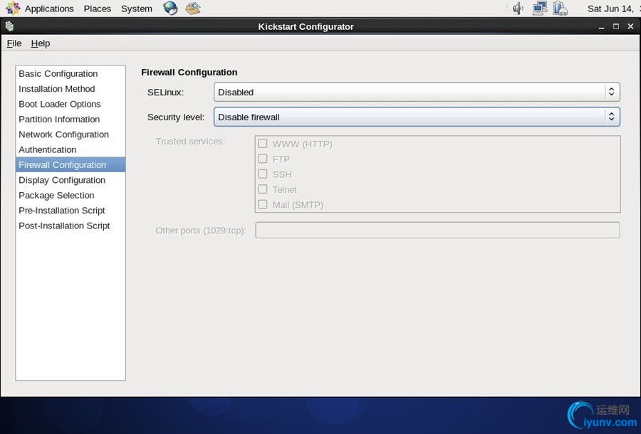

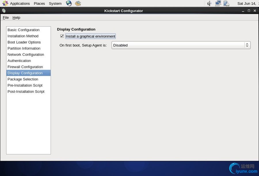

H. SELinux 和防火墙配置
I. 图形环境配置

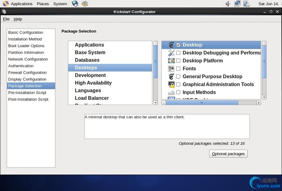

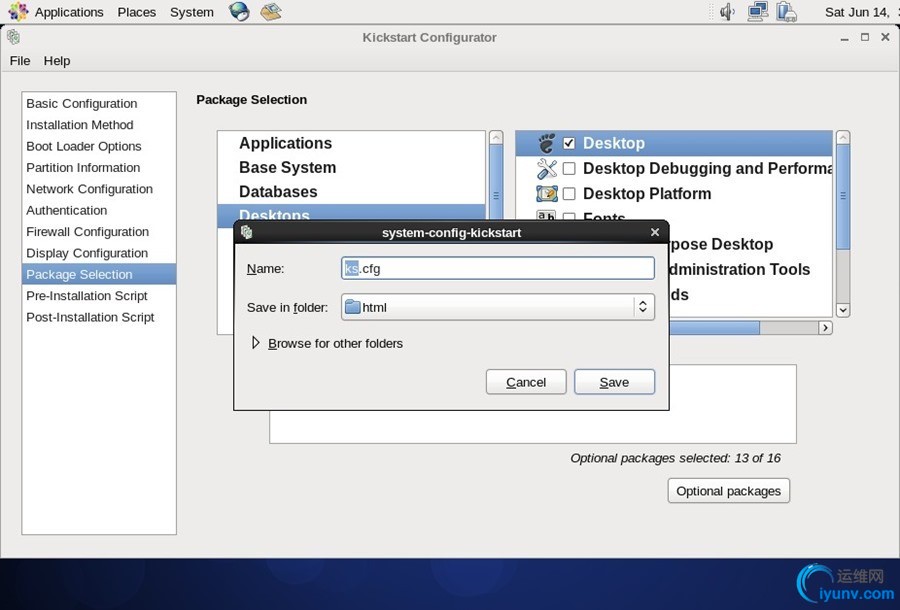

J. 软件包安装选择

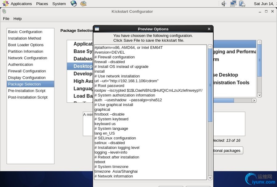

K. 预览
L. 生成ks.cfg 文件,保存在/var/www/html/ 文件夹下
我们可以打开/var/www/html/ks.cfg 文件进行查看并做修改。

part / --fstype="ext4" --size=8192
part swap --fstype="swap" --size=1024
part /home --fstype="ext4" --size=2048

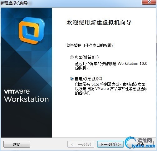

九、测试安装

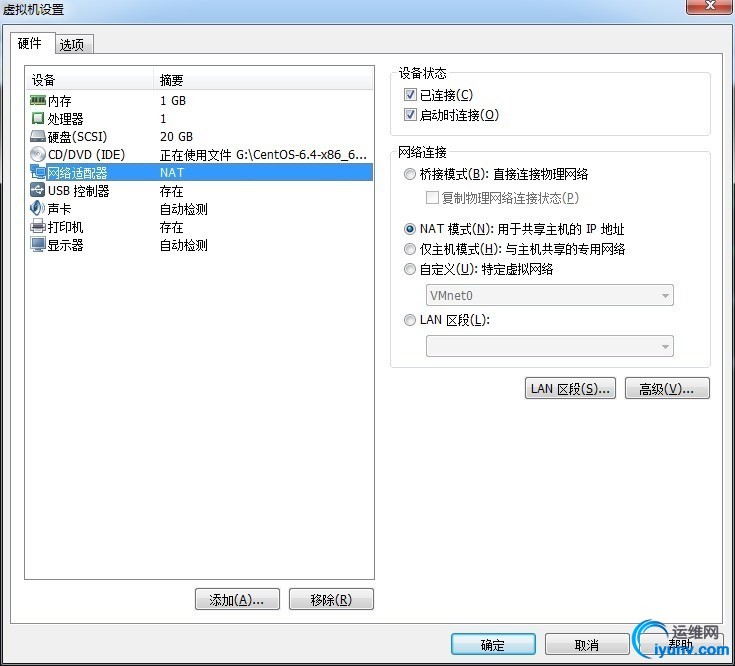

自动化安装系统配置完毕,下面启动一台新的机器进行测试,网络连接模式选择NAT模式。
新建虚拟机,选择自定义(高级)

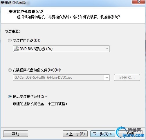

选择“稍后安装操作系统”
选择客户机操作系统类型

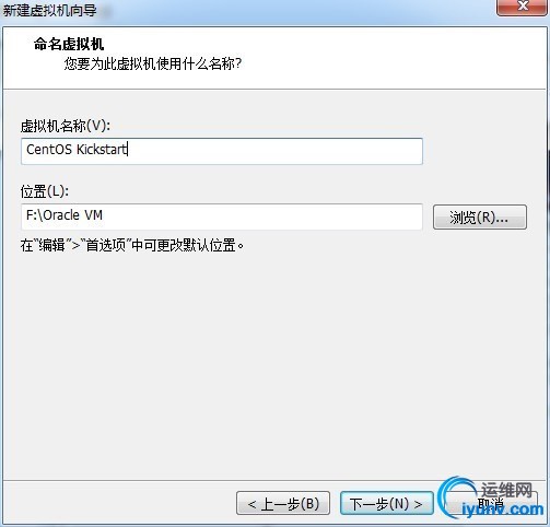

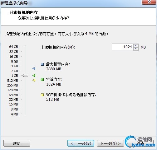

命名虚拟机
设置此虚拟机的内存

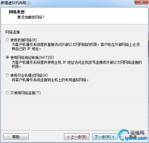

设置网络类型

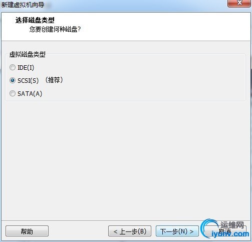

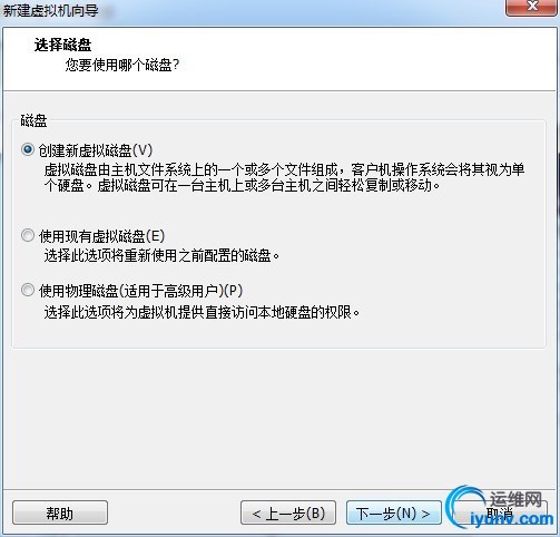

选择磁盘类型
选择磁盘

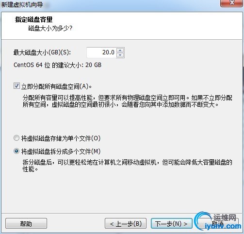

指定磁盘大小,ks.cfg 文件中,我们定义了/ 大小为8GB,swap 分区为1GB,/home 分区为2GB,所以这里的磁盘大小至少要为12GB。
而且,一定要勾选上“立即分配所有磁盘空间”,不然在后来安装的时候将提示没有磁盘空间。

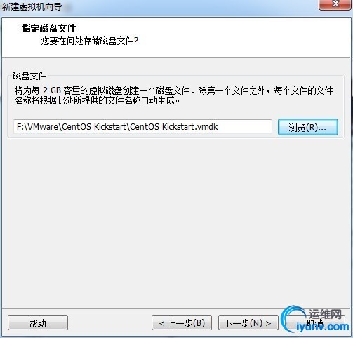

指定磁盘文件

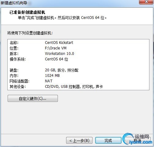

虚拟机总览

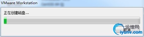

正在创建磁盘,过程会很慢,虚拟机需要产生一个20GB的文件。

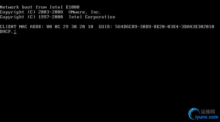

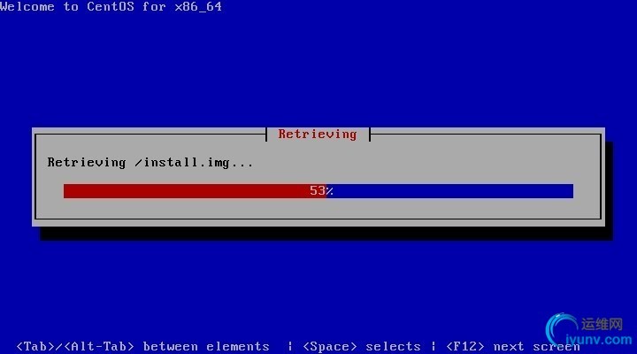

启动虚拟机,选择从网卡启动,DHCP 服务器正在给客户机分配IP地址。

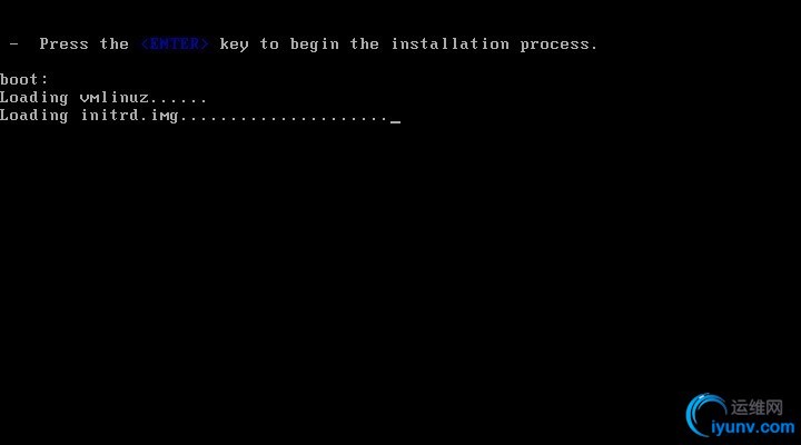

开始下载vmlinuz 和initrd.img

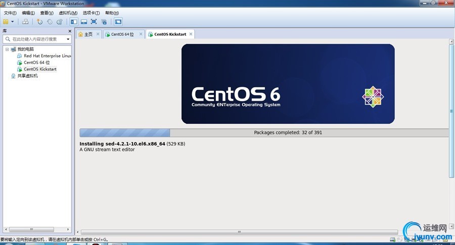

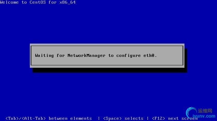

安装过程...
安装过程...
安装过程...

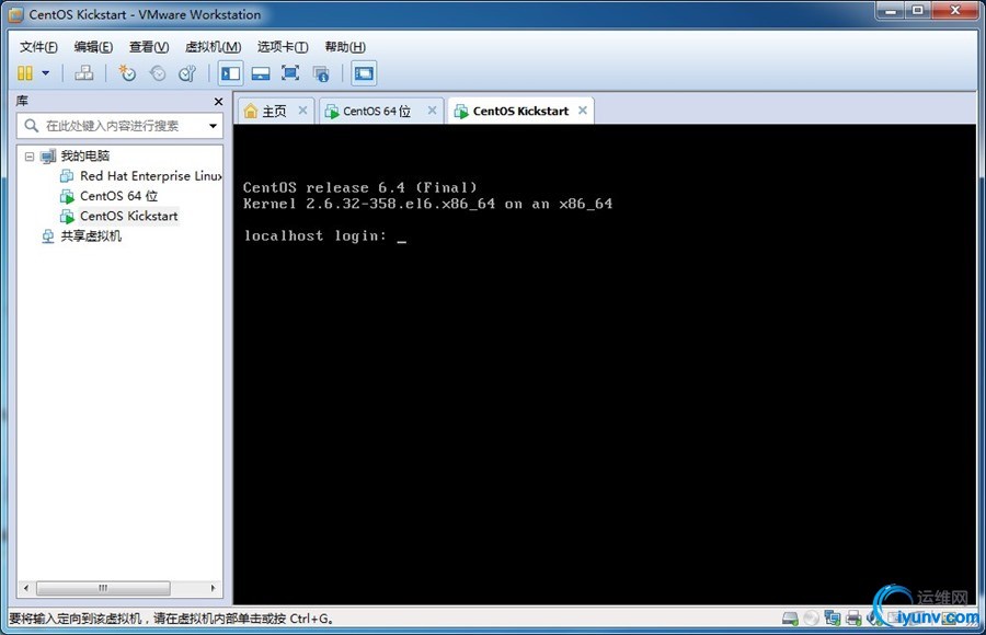

安装完毕,重启后,显示登录界面

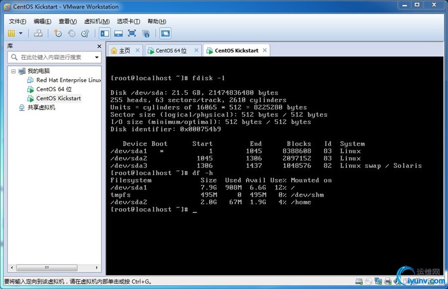

登录系统查看,磁盘分区和我们在ks.cfg 文件中设定的一样。
