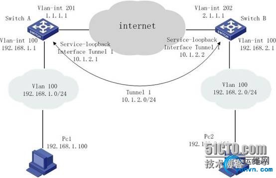

一、 组网需求:
2台S5800/S5820X系列交换机Switch A和Switch B通过Internet相连,运行IP协议的私有网络的两个子网的Vlan100通过在两台交换机之间建立GRE隧道实现互联。
二、 组网图:
Switch A与Internet互联端口1/0/13属于Vlan201,1/0/1端口属于下行Vlan100,1/0/11端口属于GRE隧道端口指定的业务环回组。
Switch B配置与Switch A基本相同,与Internet互联端口属于Vlan202。
