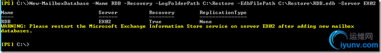

New-MailboxDatabase –Name RDB –Recovery –LogFolderPath c:\RestoreDB –edbFilePath c:\RestoreDB\RDB.edb –Server EX02
3、新建完数据库重启Exchange Information Store服务,
Restart-Service MSExchangeIS

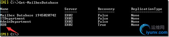

查看新建的数据库,
Get-MailboxDatabase

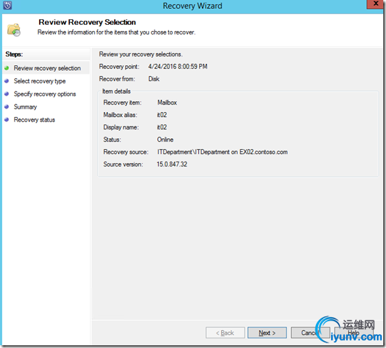

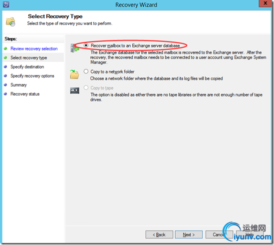

4、打开DPM控制台进行恢复,
选择要恢复的邮箱和恢复点,最后选择“Recover”进行恢复向导,如下图,
5、选择“下一步”,
6、保持默认,

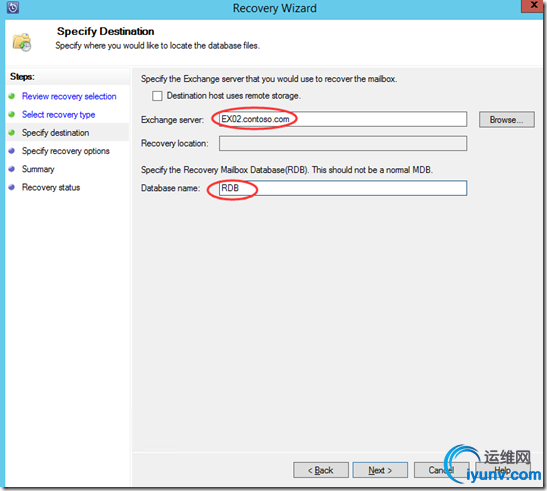

7、选择Exchange服务器和用于恢复的数据库,

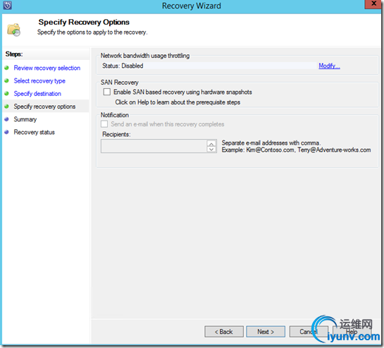

8、这里保持默认,也可以根据需求设定,

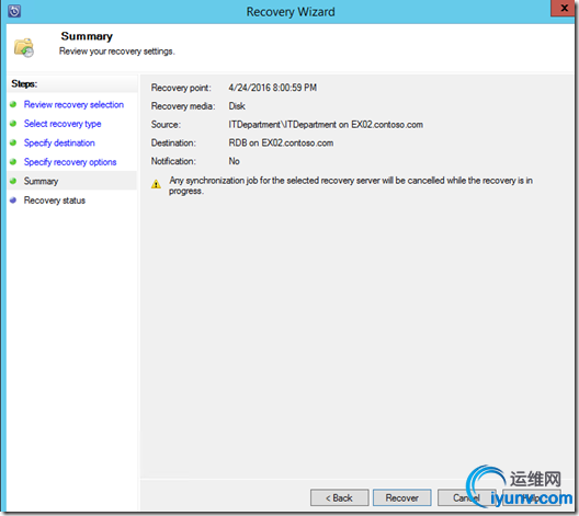

9、最后选择“恢复”,如下图,

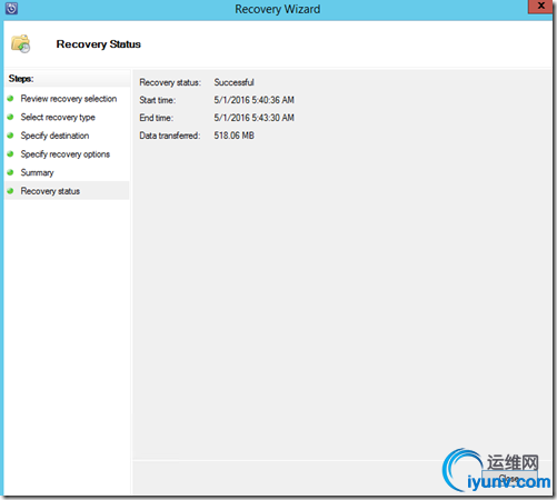

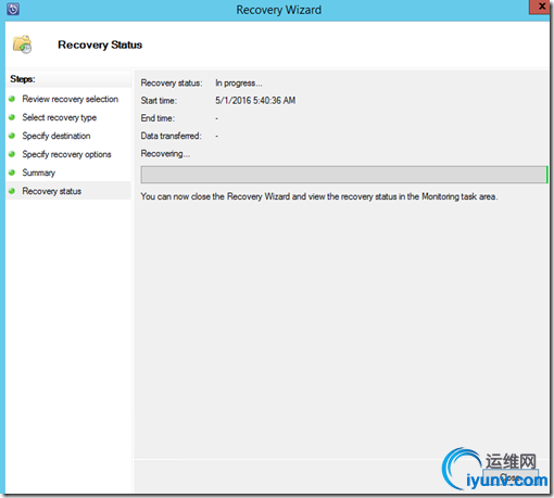

10、正在恢复,如下图,
11、恢复完成,如下图,

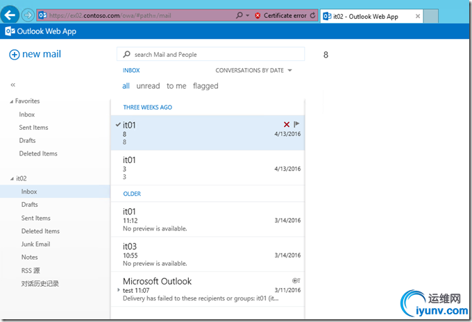

14、下面登陆it02这个邮箱,查看恢复过来的邮件,
恢复成功!
