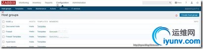

    一个公司中会有很多设备需要监控,交换机,服务器,打印机之类的。同类型或同业务的设备会有多台,所以相同类型或业务的设备需要放在同一个组里,以方便管理。
    打开创建主机群组界面Configuration->Host groups->Create host group 。
    创建Host group
    ①Group name  #输入设备群组名,我这里要新建一些交换机,所以取名为Switch。
    ②Hosts #如果之前有新建好的交换机,可以从右边的选项框中选到这个群组下。一般都是在新建主机的时候选择主机所属的主机群组,所以这里的主要作用应该是切换主机所属的群组,即可以把主机从一个群组切换到另一个群组。
    ③点击Add,创建完成。
    按照同样的方法为Templates创建一个群组,取名为Switch Templates。
