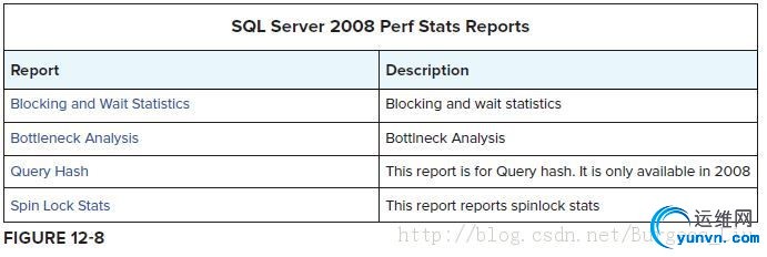

有3个可用的报表集,SQL Server 2000/2005/2008 Perf Stats。SQL Server 2008 Perf Stats报表可用于SQL Server 2008实例及更高版本实例的诊断数据。一旦这个报表涮洗成功,就会显示如图12-8所示的可用报表集:
注意,如果你使用sp_blocker_pss08捕捉阻塞信息,那么你需要用SQL Server 2000 Perf Stats报表来查看阻塞报告。可以从CodePlex网站下载SQL Server Perf Stats脚本,也可以从SQL Server 2012实例上收集阻塞和等待统计信息。下面先来看看SQL Server 2008 Perf Stats Reports自带的non-Profiler跟踪整合报告。Bottleneck Analysis报告提供3种输入集:

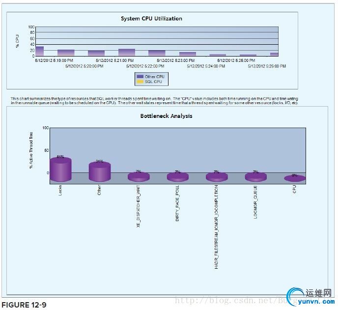

  • SQL 进程 vs 系统CPU使用,包括其它来自DMV sys.dm_os_ring_buffers的进程;
  • 基于SQL 2005/2008 Perf Stats脚本抓取的不同等待的瓶颈分析图表;
  • 以类别汇总不同等待的表,及数据采集期间所观测到的每种等待类别的聚合比重
如图12-9所示,瓶颈分析报表的前两节表明CPU使用率不高,然而在数据采集期间发现了锁-阻塞问题。瞟一眼报表,你可以推断出过多的之前没有调查到的系统信息。这就是为何SQL Nexus广泛应用于SQL Server专业人员:它快速洞察收集到的诊断数据。当然,你仍然需要从报告中勾画出自己的相关分析,这个工具仅仅扮演着提供用于分析的相关输入的媒介。
报告中第二块信息是图形查询,它给你观察到了不同等待的聚合视图,分组到类别。图12-10中,注意41%的等待贡献给了锁。因此,基于单份报告,你可以确定SQL Server实例有阻塞瓶颈。下一步便是向下钻取数据,以弄清阻塞瓶颈更细的细节。

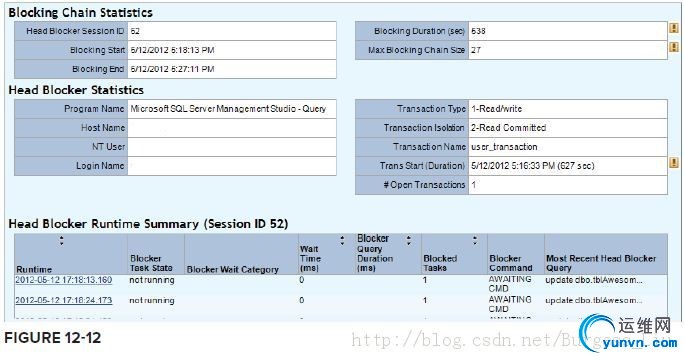

阻塞链列表包含两个额外级别的细节,它提供更多关于某个特定时间点的head blocker及与其关联的阻塞链相关的信息(如图12-12)。Head blocker对话信息与不同的快照变量一起,显示在第一层钻取。点击运行时超链接,会进入第二层钻取,该层将显示在那个时间点的不同对话的状态。
第二层钻取显示随同阻塞对话一起的所有活动的请求的快照及它们的等待时间(如图12-13)。你可以点击任何Session ID超链接来获取特定session的额外信息,和该session的输入缓存区一起。
Blocking和Wait Statistics报告有助于你先下钻取数据采集期间观察到的阻塞链。即使你没有收集SQL Trace文件,SQL Server 2005/2008 Perf Stats脚本也会捕获足够的细节,来告诉你谁阻塞什么及原因。使用3Ws,你可以更好地精确定位head blocker。

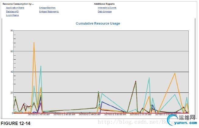

ReadTrace_Main报告提供里不同batch的整合视图,线图显示了所有batch的Duration、CPU使用、读取及写入的变化,如图12-14所示。
该报告的下半部分如图12-15所示,它提供了一张表及所有从SQL Trace文件导入的数据的整合概要。列Interval Start可以钻取显示那个时间区间的TOP N查询,其汇总CPU使用、Duration、写入及读取。如果你使用ReadTrace_Main报告顶部的Unique Batch或Unique Statement超链接,你可以查看整个数据采集期间最耗资源的查询列表。如果你钻取查看每个查询的细节,你会发现两个选项,也就是按batch和statement向下钻取。

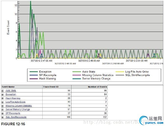

Interesting Events报告,如图12-16所示,它识别数据采集期间发生的不同事件,这有助于你解决问题。该报告以类型、运行时间隔对不同事件进行分组,以便做分析。例如查询取消、排序警告、哈希警告及异常。Parameter栏可以让你缩短时间窗。
当你查看显示unique batch或unique statement信息的报告时,你可以通过点击batch或查询来钻取。这能让你看到在某个时间间隔中每个执行的CPU使用、Duration、读和写。你也可以使用钻取选项查看batch或statement的查询计划及查询文本。

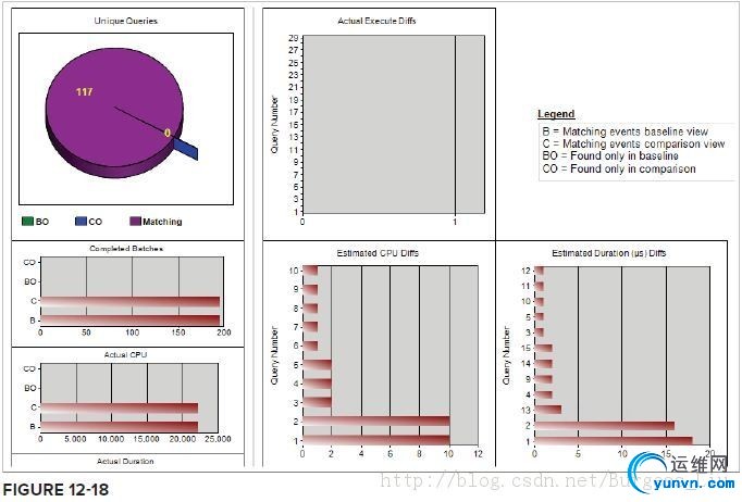

要查看前述的报告,你也可以使用Reporter可执行程序,它位于C:\Program Files\Microsoft Corporation\RMLUtils文件夹中,双击可以启动Reporter.exe。Reporter能够帮你做比较分析。如果你在不同时间对同一个SQL Server实例收集到两套诊断数据,那么你就可以把SQL Trace数据导入到来那个独立的数据库,并使用Reporter执行自动比对分析。一旦分析完成,就会显示如图12-18所示的对比图。在Comparison Overview报告的底部细节表显示了查询的汇总概要的对比。RML Utilities Help文件对报告及使用有详细的说明。
