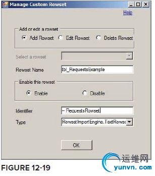

Rowset Importer负责把数据从文本文件导入到SQL Nexus数据库。SQL Nexus通过Edit Custom Rowset选项将这项功能扩展到其他包含诊断数据的文本文件,在工具的主页面的左侧可以看到这个选项。图12-19显示了Manage Custom Rowset对话窗口,点击Edit Custom Rowset链接时可以启动它。
这里你可以指定需要导入数据的表名(Rowset Name)和identifier。Identifier是最重要的关键字,因为它让Rowset Importer知道如何识别你想导入的数据。这意味着,当你在创建定制行集时,在SELECT查询把诊断数据导入输出文件之前,应该通过PRINT语句提前把你指定的Identifier名字输出。对于图12-19中所示的例子,诊断查询的输出将事先用如下命令完成:
print '—RequestsRowset'
