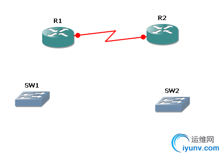

  (2) 连接 Switch 交换机

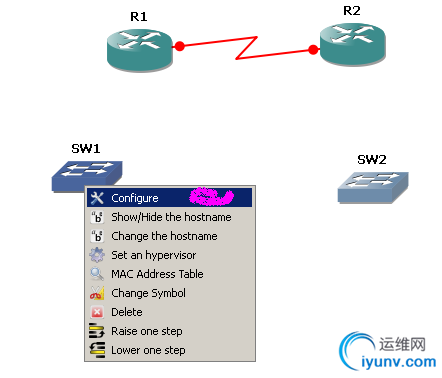

  我们再在工作面放入2个 Ethernet switch。

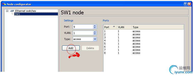

 在 SW1 上,点鼠标右键,在弹出菜单选 Configure
  交换机的缺省端口数量是8个,我们可以按需要添加端口。点 Add 一次就添加一个 access 口。
连续点 Add 几次,就可以把交换机配置为 24 口。(增加交换机端口对 Switch VLAN 实验是有用的。而对于路由器的实验,交换机只需要2个端口即可,分别用于连接路由器和终端设备)
  点 Apply, 点 OK.

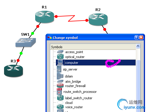

  有些设备需要更改一下名字和图标,以便更好表达网络的连接。例如,在以上的连接中, R3 和 R4 是作为电脑来使用的,如仍然保留其“路由器”的图标,会引起混爻。所以,我们把它改为“电脑”图标。
  在 R3 上按鼠标右键,在弹出菜单选 Change Symbol
  在弹出的可选图标中,选 Computer
  点 Apply, 点 OK.
  以同样的操作,也把 R4 的图标改为 Computer。

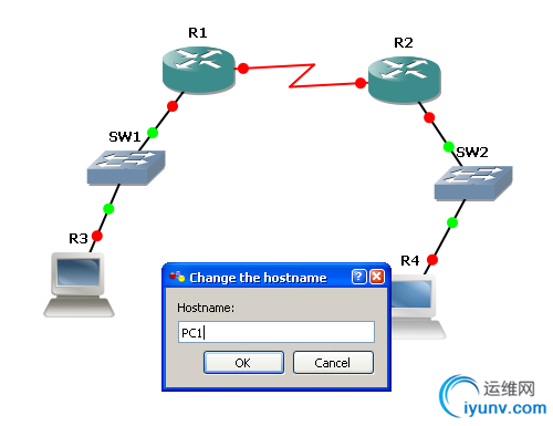

  名字 R3 也容易误解,把它改一下。在 R3 上按鼠标右键,选 Change the hostname
  输入新的名字:
 点 OK。 用同样的操作,把 R4 改名为 PC2.
