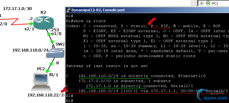

  (5) 启用路由协议后的路由信息
  R1:
  R2:
