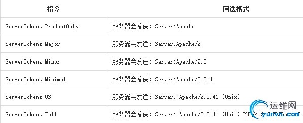

2、配置服务器HTTP响应头
语法:ServerTokens  Major|Minor|Minimal|ProductOnly|OS|Full
说明:此指令控制Server回送给客户端的响应头域是否包含关于服务器相关的描述信息。
注意:此设置将作用于整个服务器,而且不能在虚拟主机的层次启用或禁用。
