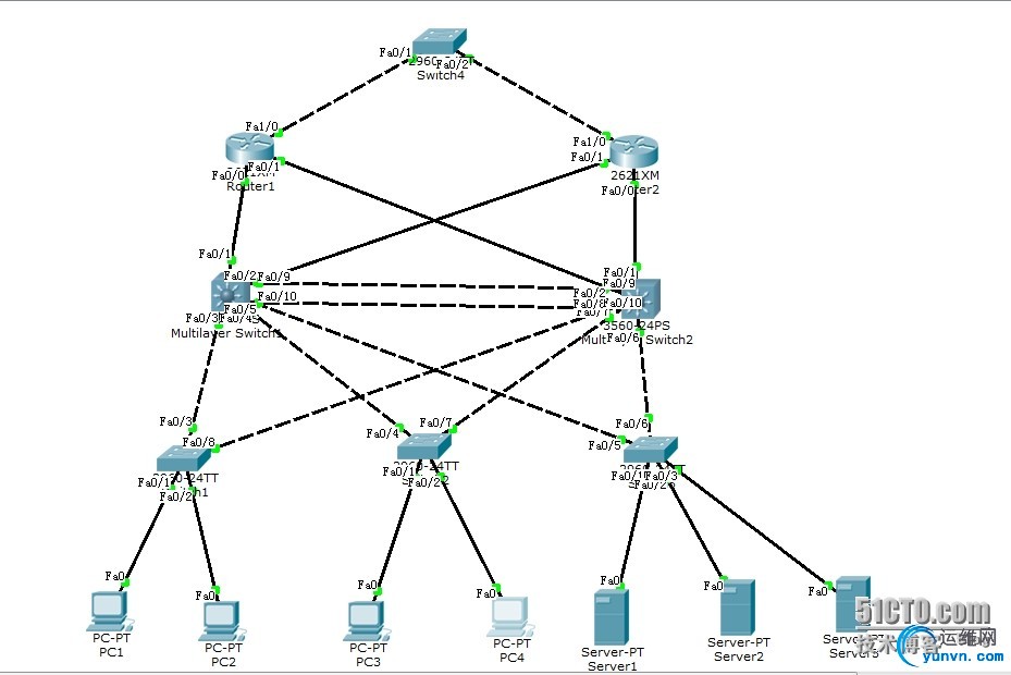

1.1.1.      项目介绍

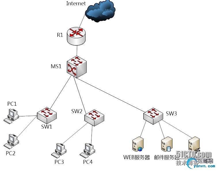

某中等规模公司的网络环境如下图1 所示,本公司现有三个部门分别是生产部、销售部、技术部,生产部属于vlan1,销售部属于vlan2,技术部属于vlan3,所有PC的IP地址均为静态配置,各部门之间都可互相通信,并且能够访问外网。
网络拓扑如图-1所示:
随着企业发展需求,为了保证网络稳定性及高可用性,需将现有网络进一步规划:
为了保证网络的稳定性和可靠性,在现有网络规划和设备的基础上需采购一台路由器和一台三层交换机,对网络进一步规划。新设备原来的路由器和三层交换机互连形成备份、实现负载均衡,增加整个网络的容错能力,更加可靠。
需要对整个网络进一步规划如下:
1、新采购的三层交换机和原三层交换机互连,在两交换机上配置HSRP协议。三层交换机SW1是vlan 1 和vlan 3的活跃路由,是vlan 2的备份路由;三层交换机SW2是vlan 2的活跃路由,是vlan 1和vlan 3的备份路由。两台三层交换机组成一个“热备份组”,形成一个虚拟路由对外提供服务。
2、在两台三层交换机配置STP生成树协议,三层交换机SW1是vlan 1和vlan 3的主根网桥,vlan2的次根网桥;三层交换机SW2是vlan2的主根网桥,vlan 1和vlan 3的次根网桥;防止广播风暴的产生,起到路线备份的作用
3、在两台三层交换机SW1和SW2上配置以太网通道,实现线路的负载均衡,提高带宽。
4、在两台三层路由上分别设置对vlan1和vlan 2的DHCP服务,实现对各部门计算机IP的自动获取,减少网络管理员的工作量。对vlan3技术部的服务器设置静态IP地址。
5、在两台路由器上分别配置端口多路复用(PAT),防止因一台路由器故障,影响整个网络对internet的正常访问。
重新规划后的网络拓扑如图-2所示:

1.1.3.      规划后网络连接说明:
