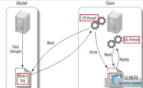

Mysql数据库复制原理:
整体上来说,复制有3个步骤:
(1)master将改变记录到二进制日志(binary log)中(这些记录叫做二进制日志事件,binary log events);
(2)slave将master的binary log events拷贝到它的中继日志(relay log);
(3)slave重做中继日志中的事件,将改变反映它自己的数据。
下图描述了复制的过程:
      该过程的第一部分就是master记录二进制日志。在每个事务更新数据完成之前,master在二进制日志记录这些改变。MySQL将事务串行的写入二进制日 志,即使事务中的语句都是交叉执行的。在事件写入二进制日志完成后,master通知存储引擎提交事务。
       下一步就是slave将master的binary log拷贝到它自己的中继日志。首先,slave开始一个工作线程——I/O线程。I/O线程在master上打开一个普通的连接,然后开始binlog dump process。Binlog dump process从master的二进制日志中读取事件,如果已经跟上master,它会睡眠并等待master产生新的事件。I/O线程将这些事件写入中 继日志。
       SQL slave thread(SQL从线程)处理该过程的最后一步。SQL线程从中继日志读取事件,并重放其中的事件而更新slave的数据,使其与master中的数 据一致。只要该线程与I/O线程保持一致,中继日志通常会位于OS的缓存中,所以中继日志的开销很小。
        此外,在master中也有一个工作线程:和其它MySQL的连接一样,slave在master中打开一个连接也会使得master开始一个线程。复制 过程有一个很重要的限制——复制在slave上是串行化的,也就是说master上的并行更新操作不能在slave上并行操作。
