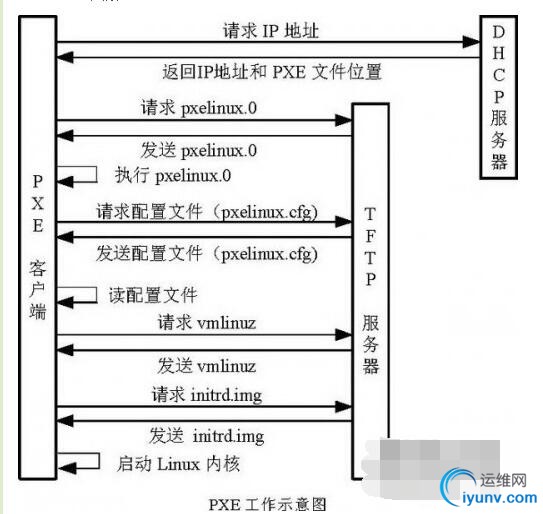

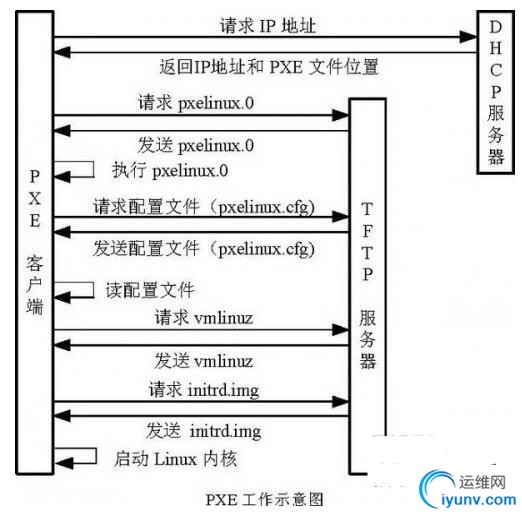

PXE的工作原理
  • PXE client从自己的PXE网卡启动,向本网络中DHCP服务器请求IP
  • DHCP 服务器返回给客户机IP以及PXE文件放置位置(该文件放置在TFTP上)
  • PXE client向本网络中的TFTP服务器索取pxelinux.0,pxelinux.cfg/default、vmlinuz、initrd.img等文件
  • 根据pxelinux.0得到的结果,执行该文件
  • 根据pxelinux.0的执行结果,通过TFTP服务器加载内核和文件系统
  • 进入安装画面,此时可以通过选择HTTP、FTP、NFS方式进行安装
图解:

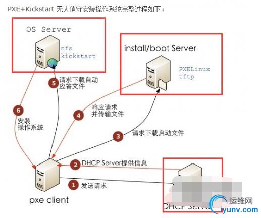

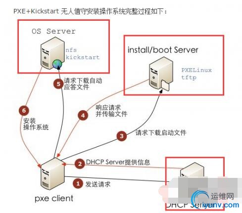

什么是kickstart
Kickstart是一种无人值守的安装方式。它的工作原理是在安装过程中记录典型的需要人工干预填写的各种参数,并生成一个名为ks.cfg的文件。如果在安装过程中(不只局限于生成Kickstart安装文件的机器)出现要填写参数的情况,安装程序首先会去查找Kickstart生成的文件,如果找到合适的参数,就采用所找到的参数;如果没有找到合适的参数,便需要安装者手工干预了。所以,如果Kickstart文件涵盖了安装过程中可能出现的所有需要填写的参数,那么安装者完全可以只告诉安装程序从何处取ks.cfg文件,然后就去忙自己的事情。等安装完毕,安装程序会根据ks.cfg中的设置重启系统,并结束安装。
图解:(借鉴与网上)

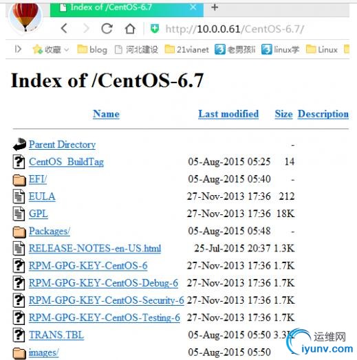

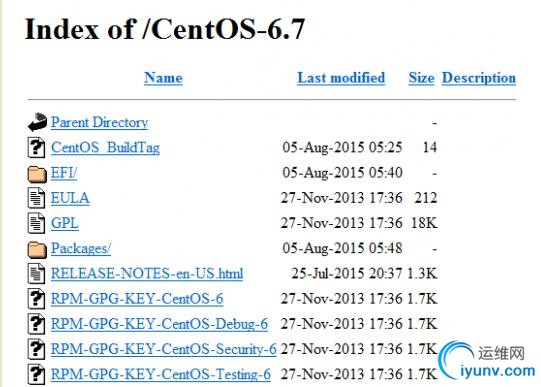

浏览器访问pxe服务器,测试配置是否正确

[iyunv@m01~]# mkdir -p /var/www/html/ks_config
[iyunv@m01~]# cd /var/www/html/ks_config/
#Kickstart Configurator for CentOS 6.7 by yao zhang
install
url--url="http://172.16.1.61/CentOS-6.7/"
text
