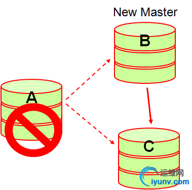

    A为master,B、C为slave,当A宕机时,B将成为New Master。C需将自己有的事务而B没有的事务复制给B,然后B才能成为Master。
    B和C双方事务的协商过程,由于GTID可自行完成。提高了mysql宕机后,服务的恢复速度,在一定程度上提高了mysql的高可用能力。

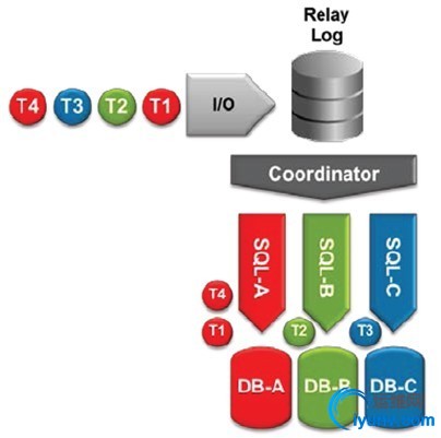

Slave Multi-thread
    slave多线程复制,在涉及多个数据库时,为每一个数据库启动一个线程;当只有一个数据库时,多线程复制无意义。
slave-parallel-works=0禁用多线程复制

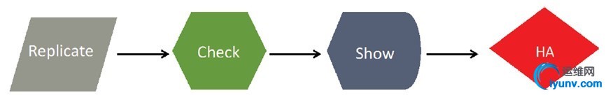

mysql 5.6提供了众多的复制管理工具,依赖python2.7及以上版本,rhel 6上python2.7,rhel 5 上的python为2.4
https://launchpad.net/mysql-utilities遵循GPL协定,但不属于mysql官方
mysqlreplicate
    通过追踪GTID,跳过已经复制过的事务,快速启动复制功能。
mysqlcheck
    检查复制环境是否满足需求的工具
    简单验证部署,快速解决故障;
    检查binlog是否开启,显示配置错误信息;
    检查slave的连接状态和复制权限
mysqlrplshow
    检查并显示mysql replication的拓扑图
mysqlfailover
    故障转移工具,快速将slave提升为master
mysqlrpladmin
    rpl管理工具
