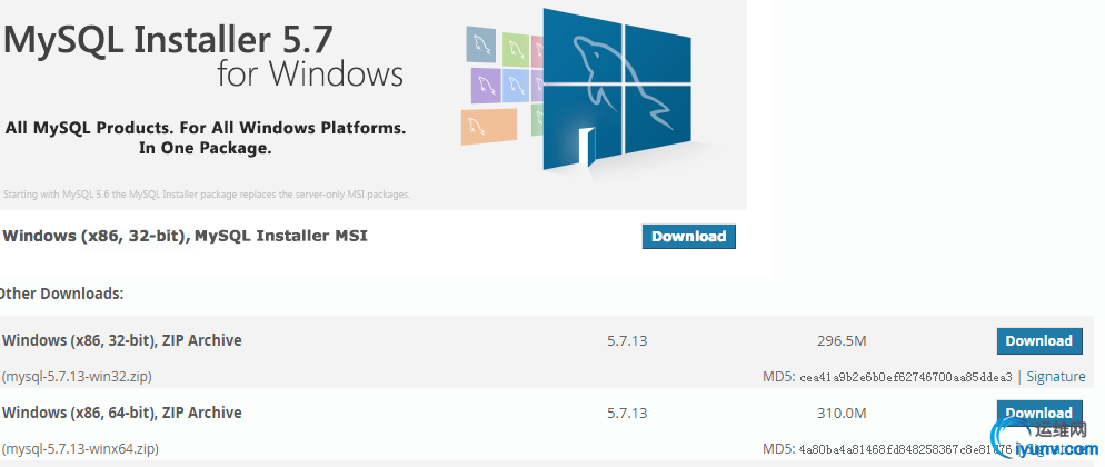

1,下载(在官方网站下载即可):
http://dev.mysql.com/downloads/mysql/
wKioL1d2IhLBy4uFAADbc26LPpo781.jpg zip格式的下载就可以。
--至于社区版和企业版的区别,顾名思义,就是企业版的更专业,提供的服务更多,能图像监控等等,如果是个人使用,用社区版就完全可以了。

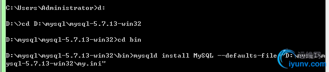

6,将mysql注册为windows系统服务:
以管理员身份运行cmd.exe
备注一下:移除服务命令为:mysqld remove
7,注册成功后,初始化数据目录:
此步骤很重要,不初始化,可能造成服务无法正常启动。
