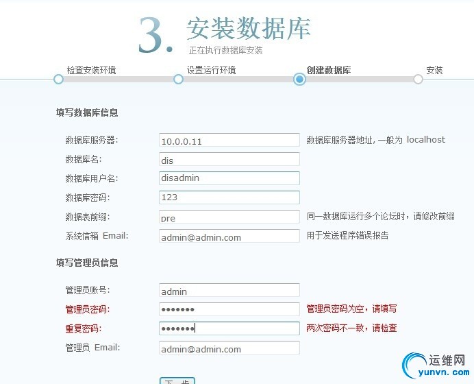

好了都OK了,下面就可以直接打开网页测试了。

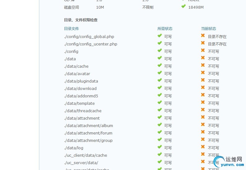

提示文件权限不够
[iyunv@localhost shared]# chmod -R o+w upload/
修改后刷新页面的效果
OK.
