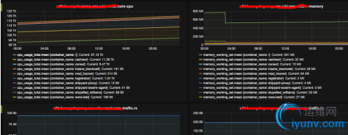

7.4、监控实例

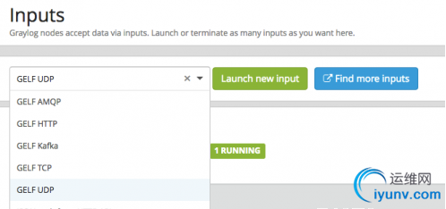

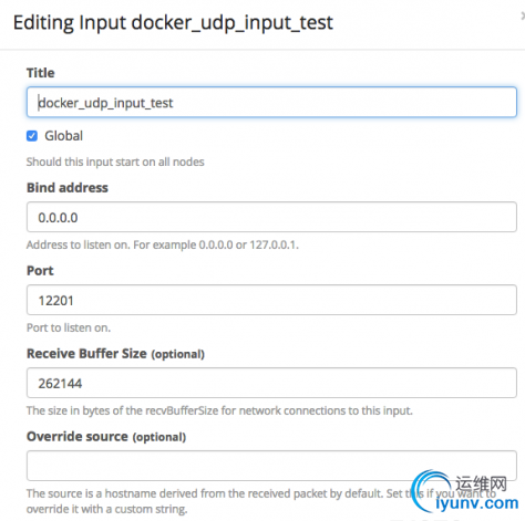

8.4、设置接收器。
我这里用的是Gelf UDP的input方法来接收日志,用udp协议的好处是,当日志系统性能有问题或者别的故障时,不会影响生产服务。
system==>input==>select input ===>GELF UDP

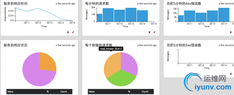

8.6、监控实例
这个日志面板生成功能非常方便,简单易用,随时用随时生成。还有最重要的这套日志系统,还可以设置数据流的报警功能,需要大家自已去研究使用。并且有完善的用户管理体系。
