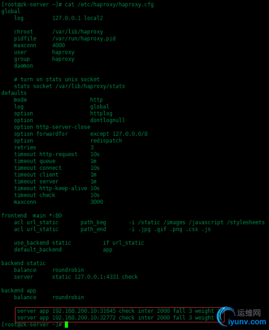

     {{range $key, $pairs := tree "hello/" | byKey}}{{range $serverid, $pair := $pairs}}
     server app {{.Value}} check inter 2000 fall 3 weight 1 {{end}}{{end}}
启动consul-template
[iyunv@zk-server ~]#consul-template -config /data/cfg/consul/tmpl.json > consul-template.out 2>&1 &

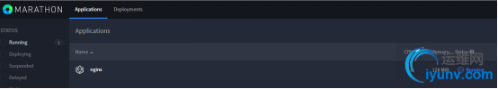

用marathon启动一个nginx容器,看registrator是否注册到consul,然后看consul-template是否自动添加了这个后端服务器到/etc/haproxy/haproxy.cfg
访问HaProxy_IP
