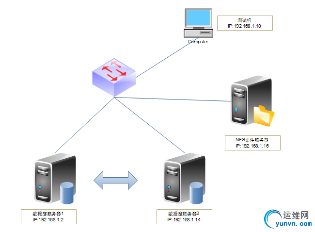

一:试验目的
利用heartbeat心跳机制haresource实现高可用(HA)mysql数据库的搭建。
二:试验拓扑图
三:安装前的环境准备
  规划IP为192.168.1.14为node1;IP为192.168.1.2为node2
