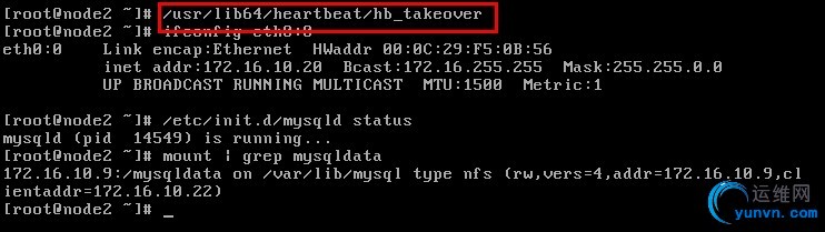

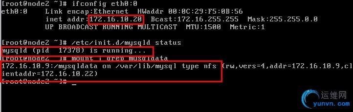

验证以上结果:
此时模拟,主节点出现故障:
此时,从节点可以正常接管资源,用户可以正常访问。
此时,如果主节点重新上线,主节点会接管现有资源。(auto_failback on的缘由)

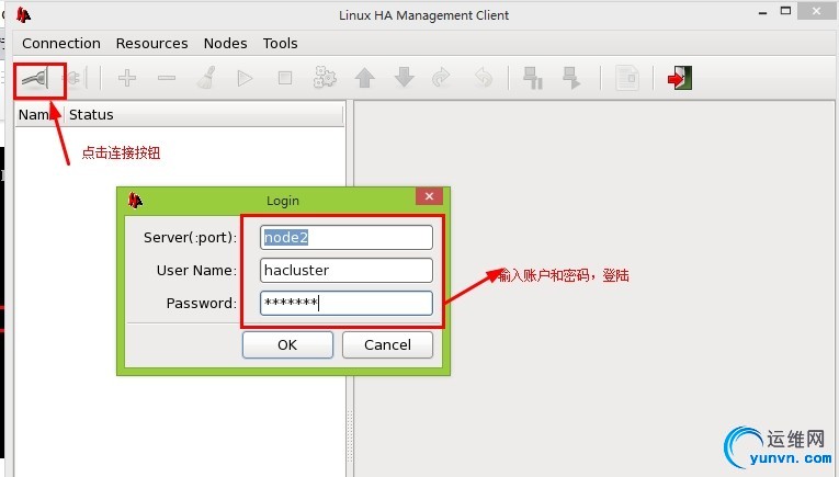

第一步:在主节点上设置ha_gui图形化管理接口的密码
# 默认登陆账号是 hacluster 本地账号
passwd hacluster
第二步:启动图形化接口工具配置
hb_gui &
图形化管理接口界面:

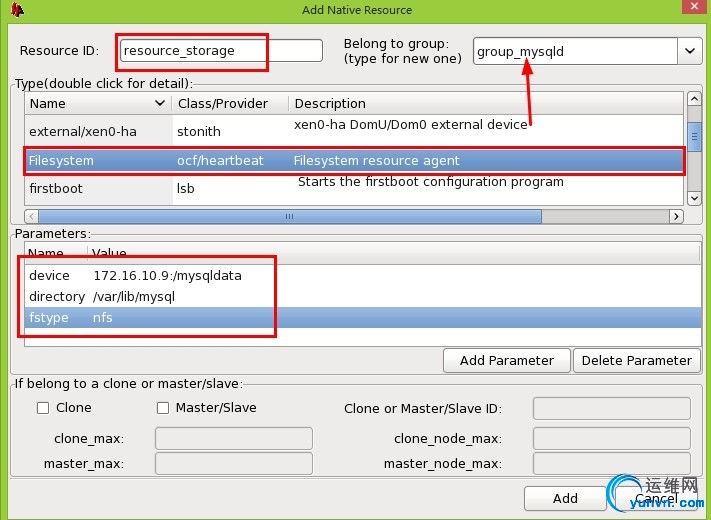

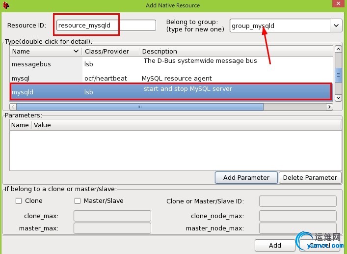

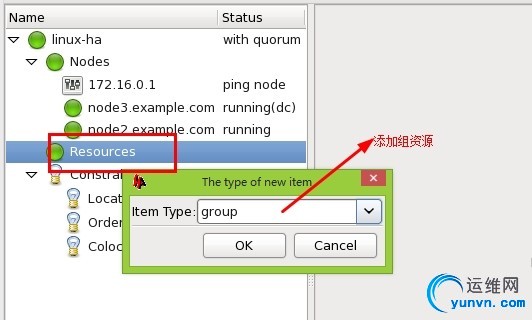

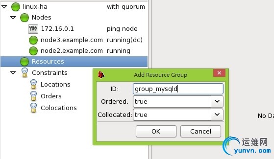

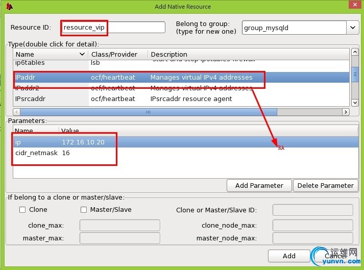

添加组资源:
在组中添加vip,storage,mysqld资源:

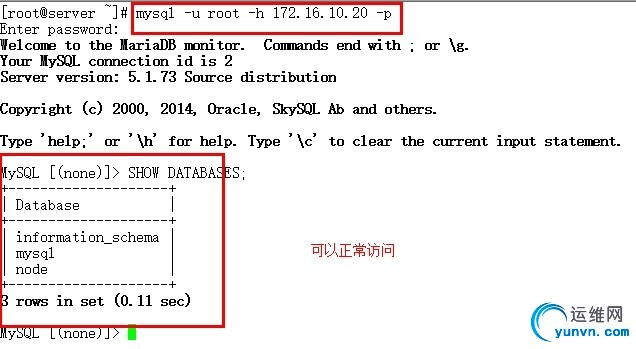

客户端测试:

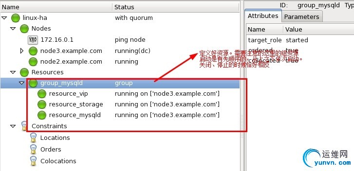

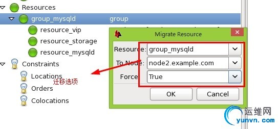

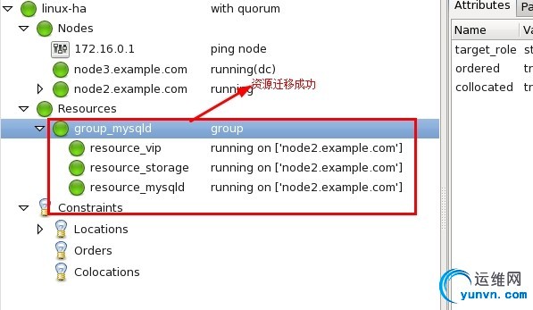

实现资源迁移:
当然,这里也可以使用资源约束来定义资源的粘性,启动顺序等。
