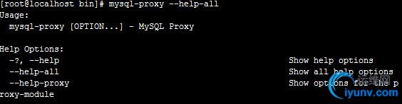

[iyunv@localhost mysql-proxy]# mysql-proxy  --help-all  //查看mysql-proxy命令,出现如下信息:
下面我们启动mysql-proxy,做一个简单测试,不过我们先要简单介绍一下mysql-proxy命令。

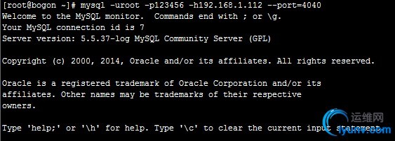

在从服务器上做测试:
slave:
[iyunv@bogon  ~]# mysql -uroot -p123456 -h192.168.1.112  --port=4040
这样就连上了Mysql-Proxy服务器了,如果出现错误:ERROR 2003  (HY000): Can‘t connect to MySQL server on ‘192.168.1.112‘  (113),请修改防火墙配置或关闭。
