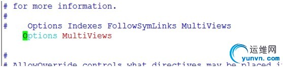

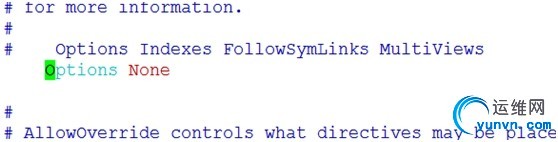

MultiViews:启用服务器端的多内容视图协商的功能。所为协商功能,就是在客户端访问时,没有写出完全的文件名称,但是服务器会根据客户端的访问请求进行自行的协商功能,选项最符合客户端需求的文件予以响应。下面看一个例子:
假设设置如下:
浏览器访问测试:
若上面所示,其实要访问的文件是index.html,但是写出了index,此时报404的错误。下面再看MultiViews的访问效果:
浏览器访问:
看到没,这下就能访问了,这就是协商的特性。。
