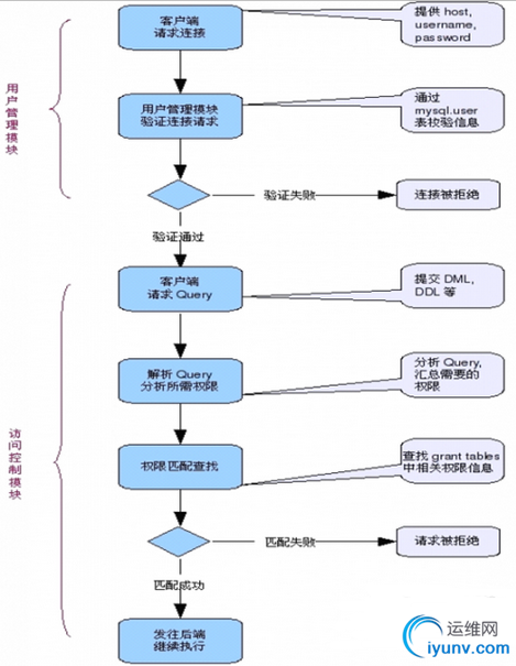

mysql访问控制由两个功能模块共同组成,一个是用户管理模块,可以称为“看守mysql大门的模块”。一个是负责监视来访者每一个动作的访问控制模块。
用户管理模块决定来访者能否进入大门
访问控制模块决定每个来访者进门后能拿什么不能拿什么
下面是一张MySQL 中实现访问控制的简单流程图
1,用户管理模块

2,访问控制模块
当客户端连接通过用户管理模块的验证后,就会发送各种query和command给mysql server。当mysql接收到客户端的请求后,访问控制模块是需要检验该用户是否满足提交的请求所需要的权限的,权限检验过程是从最大范围向最少范围依次检验所涉及到的每个对象和每个权限。
在验证所有需要的权限时,mysql首先查找存储在内存结构中的权限数据,首先查找global level权限,如果所需要权限在global level都有定义,则完成权限检验;如果没有找到所需要权限,则会继续向后查找database level权限,进行global level未定义的所需权限的校验,如果还没有,mysql继续向更小范围的table level查找,最后是column level或是routine level
