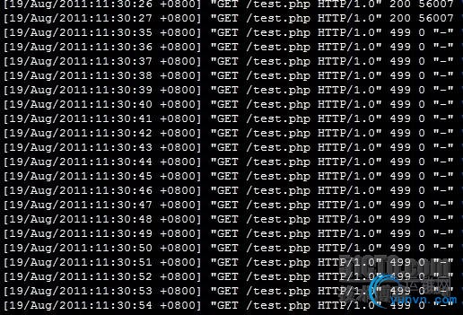

确实是每秒请求一次,那多测试一会儿呢?把时间从10秒增加到30秒
这个时候应该是120 已经不够用了,出现很多503,还有两种情况会出现,请看图
这种情况很像是 在队列里的一些请求得不到响应而超时了,但我不确定是不是这种情况。
客户端自己等不及断开了,返回499
