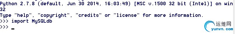

    2、检查是否安装成功
    打开python交互界面,输入import MySQLdb,没有报错表示成功安装。
    如图:
