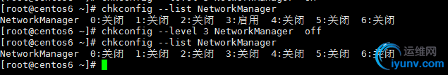

1、为每个设备生成独立的接口配置文件,关闭NetworkManager服务。
chkconfig --level 3 NetworkManager off

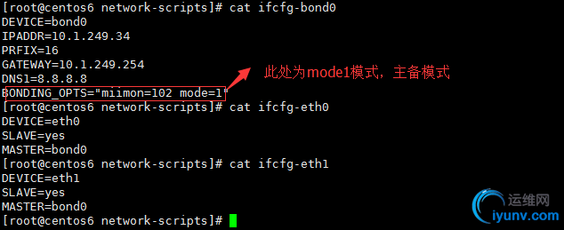

[iyunv@centos6 network-scripts]# cat ifcfg-bond0
DEVICE=bond0
IPADDR=10.1.249.34
PRFIX=16
GATEWAY=10.1.249.254
DNS1=8.8.8.8
BONDING_OPTS="miimon=101 mode=0" #如果mode=0则为轮转模式,为1则为主备模式,为3则为广播策略
[iyunv@centos6 network-scripts]# cat ifcfg-eth0
DEVICE=eth0
SLAVE=yes
MASTER=bond0
[iyunv@centos6 network-scripts]# cat ifcfg-eth1
DEVICE=eth1
SLAVE=yes
MASTER=bond0

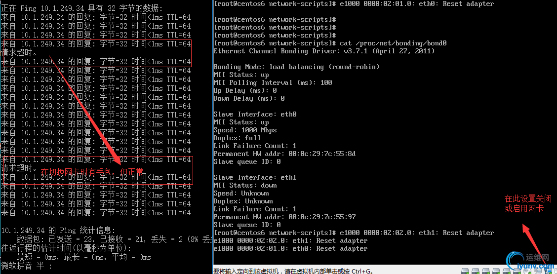

3、随意断开一网卡测试,并查看结果

1、关闭NetworkManager服务

4、断开一网卡在物理机上ping本ip地址,测试主备功能
结论:
同理可使用不同的bond工作模式进行测试,结果为,当处于mode0时为轮转模式有容错能力可坏一块网卡,当处于mode1时为主备模式有容错能力可坏一块网卡,当处于mode3时为广播策略模式,亲测,只要工作的网卡不坏则正常工作,当开始不是工作的网卡切换为工作网卡时则不能工作。
