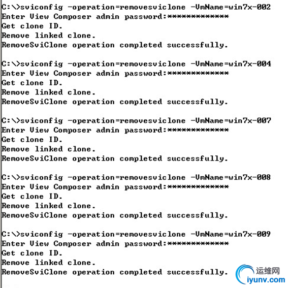

之后进入提示符,使用sviconfig命令,删除View Administrator中孤立的虚拟机,在此需要删除的虚拟机名称是win7x-001、win7x-002等虚拟机(如图1-2所示中标记),每条命令删除一个虚拟机。命令如下。
sviconfig -operation=removesviclone -VmName=win7x-001
Enter View Composer admin password:*************
Get clone ID.
Remove linked clone.
RemoveSviClone operation completed successfully.
其中,在删除虚拟机的时候,需要输入View Composer的管理员密码。
如图1-5所示。
图1-5 删除孤立的虚拟机
之后依次使用命令,删除这些孤立的虚拟机。如图1-6所示。
图1-6 删除其他虚拟机

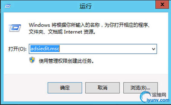

2 登录View 连接服务器删除数据库之后登录View连接服务器,使用adsiedit.msc,删除虚拟机池。
(1)以管理员的身份登录到Horizon View连接服务器,打开"运行"对话框,输入adsiedit.msc,然后回车键,如图1-14所示。
图1-14 运行adsiedit.msc
