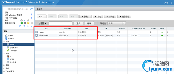

图1-1 停留在"正在删除"
图1-2 停止在"正在删除"

之后进入提示符,使用sviconfig命令,删除View Administrator中孤立的虚拟机,在此需要删除的虚拟机名称是win7x-001、win7x-002等虚拟机(如图1-2所示中标记),每条命令删除一个虚拟机。命令如下。
