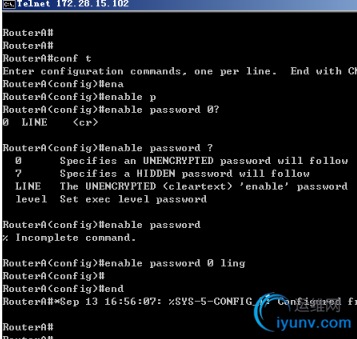

第二步:配置 Telnet
   RouterA(config)#enable password ruijie
   !配置路由器的特权模式密码
   RouterA(config)#line vty 0 4
   !进入线程配置模式
   RouterA(config-line)#password star
   !配置 Telnet 密码
   RouterA(config-line)#login
   !设置 Telnet 登录时进行身份验证
   RouterA(config-line)#end
由上可得如下图所示:
第一张图为设置进入特权模式密码图: QQ截图20160919090026.png
第二张为配置Telnet密码图:
