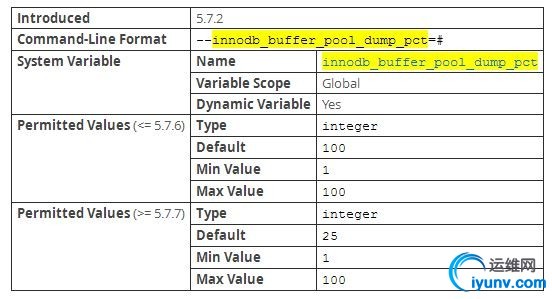

在5.7里,一个新的系统参数:innodb_buffer_pool_dump_pct,其默认值为25
允许DBA控制每个缓冲池最近使用页的百分比来导出,以减缓导出innodb buffer pool所有页占用过大的磁盘。如果innodb buffer pool里缓存了100个页,那么会将最近使用的25个页导出去,最大值是100,意思为全部导出,如下图所示:
注:在MariaDB10.1里,同样提供了该参数,不过其默认值是100

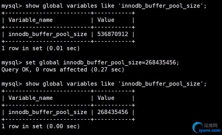

在线调整innodb_buffer_pool_size,不用重启mysql进程
在MySQL5.6/MariaDB 10.1版本,调整该参数必须重启MySQL进程才可以生效,而mysql5.7版本里,可以直接动态设置,非常方便。
这个功能应用场景如:
1.机器新增内存,DBA忘记调大该参数;
2.工作交接,新来的DBA发现前任DBA对该参数设置不合理。
下面在我机器里进行测试,把512M内存变更为256M,见下图:
需注意的是,在调整buffer_pool期间,用户的请求会被阻塞,直到调整完毕,所以请勿在高峰期调整。

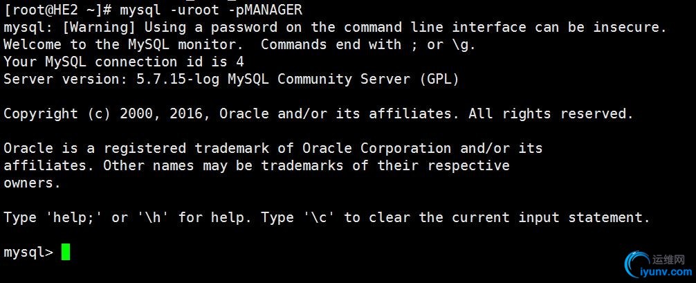

1.mysql官网下载二进制版本的mysql5.7.15安装包(mysql-5.7.15-linux-glibc2.5-x86_64.tar.gz)至/root目录
2.执行下文所述的mysql_auto_install.sh脚本
3.输入您设置的密码登录数据库
Part4:自动化脚本

Part5:登录&享受吧
输入用户名密码(默认为MANAGER)登录数据库
至此,MySQL5.7.15安装完成
