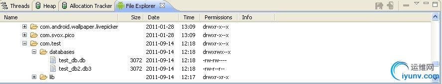

  一、 创建数据库
  通过openOrCreateDatabase(String path, SQLiteDatabase.CursorFactory factory)方法创建数据库。
1 SQLiteDatabase db =this.openOrCreateDatabase("test_db.db", Context.MODE_PRIVATE, null);
2 SQLiteDatabase db2 = SQLiteDatabase.openOrCreateDatabase("/data/data/com.test/databases/test_db2.db3", null);
  如上两种方式均能创建数据库,this.openOrCreateDatabase是对SQLiteDatabase.openOrCreateDatabase而来,如代码所见,原生的SQLiteDatabase.openOrCreateDatabase()方法第一参数要求输入绝对路劲,而所有的数据库都是储存于“data/data/应用报名/databases”目录下,所以输入完全的绝对路劲是一件重复且繁杂的工作。采用this.openOrCreateDatabase则省去了此操作。执行操作后的结果如下图:
  另外还可以通过写一个继承SQLiteOpenHelper类的方式创建数据库,此种方式是一种更加进阶的创建方式,所以在此不做描述。

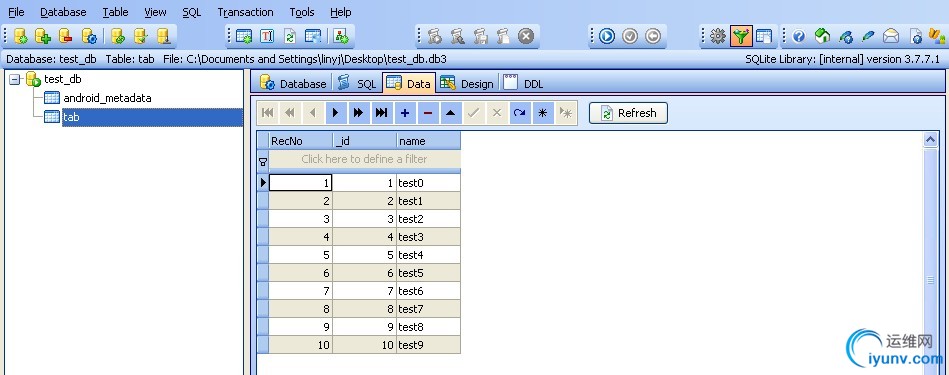

  数据插入代码如下:
1  ContentValues values =new ContentValues();
2 for(int i=0;i<10;i++){
3        values.put("name", "test"+ i);
4        db.insert("tab", "_id", values);
5    }
  执行此操作后,会新增一个名为“tab”的数据表,利用SQLite客户端(推荐:SQLite Expert Personal 3)可轻松查看此表结构和数据。如下图:

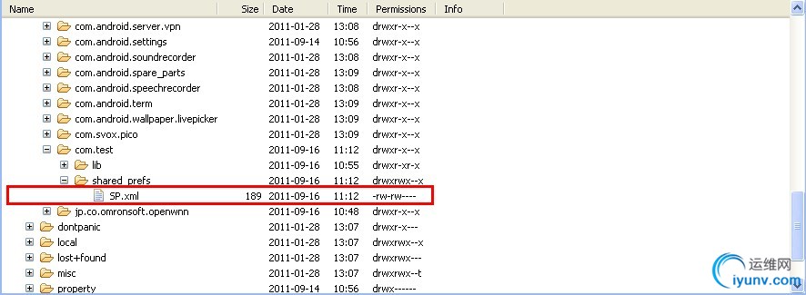

  除了SQLite数据库外,SharedPreferences也是一种轻型的数据存储方式,它的本质是基于XML文件存储key-value键值对数据,通常用来存储一些简单的配置信息。其存储位置在/data/data/<包名>/shared_prefs目录下。SharedPreferences对象本身只能获取数据而不支持存储和修改,存储修改是通过Editor对象实现。实现SharedPreferences存储的步骤如下:
  一、根据Context获取SharedPreferences对象
  二、利用edit()方法获取Editor对象。
  三、通过Editor对象存储key-value键值对数据。
  四、通过commit()方法提交数据。
  具体实现代码如下:
1 publicclass MainActivity extends Activity {
    @Override
3 publicvoid
onCreate(Bundle savedInstanceState) {
4 super
.onCreate(savedInstanceState);
       setContentView(R.layout.main);
7 //获取SharedPreferences对象
8        Context ctx = MainActivity.this;
9        SharedPreferences sp = ctx.getSharedPreferences("SP"
, MODE_PRIVATE);
10 //存入数据
11        Editor editor = sp.edit();
12        editor.putString("STRING_KEY", "string"
13        editor.putInt("INT_KEY", 0
14        editor.putBoolean("BOOLEAN_KEY", true
15
       editor.commit();
16
17 //返回STRING_KEY的值
18        Log.d("SP", sp.getString("STRING_KEY", "none"));
19 //如果NOT_EXIST不存在,则返回值为"none"
20        Log.d("SP", sp.getString("NOT_EXIST", "none"));
21
22 }
   这段代码执行过后,即在/data/data/com.test/shared_prefs目录下生成了一个SP.xml文件,一个应用可以创建多个这样的xml文件。如图所示:
   SP.xml文件的具体内容如下:
