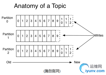

   2、Topics/logs
    一个Topic可以认为是一类消息,每个topic将被分成多个partition(区),每个partition在存储层面是append log文件。任何发布到此partition的消息都会被直接追加到log文件的尾部,每条消息在文件中的位置称为offset(偏移量),offset为一个long型数字,它是唯一标记一条消息。它唯一的标记一条消息。kafka并没有提供其他额外的索引机制来存储offset,因为在kafka中几乎不允许对消息进行“随机读写”。

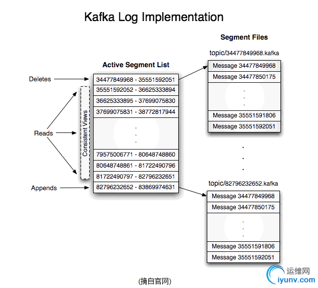

    7.日志
    如果一个topic的名称为"my_topic",它有2个partitions,那么日志将会保存在my_topic_0和my_topic_1两个目录中;日志文件中保存了一序列"log entries"(日志条目),每个log entry格式为"4个字节的数字N表示消息的长度" + "N个字节的消息内容";每个日志都有一个offset来唯一的标记一条消息,offset的值为8个字节的数字,表示此消息在此partition中所处的起始位置..每个partition在物理存储层面,有多个log file组成(称为segment).segmentfile的命名为"最小offset".kafka.例如"00000000000.kafka";其中"最小offset"表示此segment中起始消息的offset.
    其中每个partiton中所持有的segments列表信息会存储在zookeeper中.
    当segment文件尺寸达到一定阀值时(可以通过配置文件设定,默认1G),将会创建一个新的文件;当buffer中消息的条数达到阀值时将会触发日志信息flush到日志文件中,同时如果"距离最近一次flush的时间差"达到阀值时,也会触发flush到日志文件.如果broker失效,极有可能会丢失那些尚未flush到文件的消息.因为server意外实现,仍然会导致log文件格式的破坏(文件尾部),那么就要求当server启东是需要检测最后一个segment的文件结构是否合法并进行必要的修复.
    获取消息时,需要指定offset和最大chunk尺寸,offset用来表示消息的起始位置,chunk size用来表示最大获取消息的总长度(间接的表示消息的条数).根据offset,可以找到此消息所在segment文件,然后根据segment的最小offset取差值,得到它在file中的相对位置,直接读取输出即可.

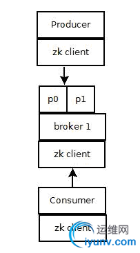

    1) Producer端使用zookeeper用来"发现"broker列表,以及和Topic下每个partition leader建立socket连接并发送消息.
    2) Broker端使用zookeeper用来注册broker信息,已经监测partitionleader存活性.
    3) Consumer端使用zookeeper用来注册consumer信息,其中包括consumer消费的partition列表等,同时也用来发现broker列表,并和partition leader建立socket连接,并获取消息.

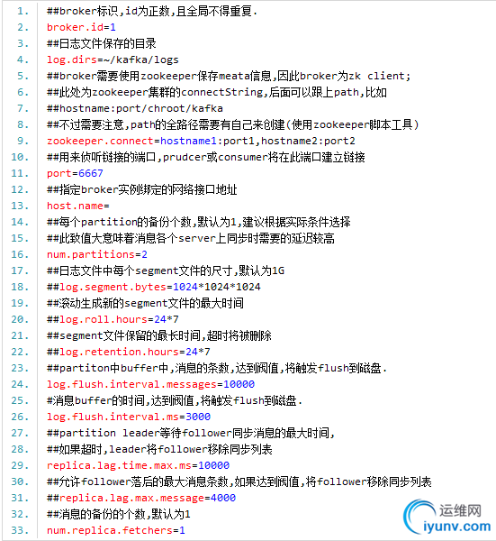

    1、Broker配置
