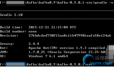

一、Gradle安装配置Kafka代码自0.8.x之后就使用Gradle来进行编译和构建了,因此首先需要安装Gradle。Gradle集成并吸收了Maven主要优点的同时还克服了Maven自身的一些局限性——你可以访问https://www.gradle.org/downloads/ 下载最新的Gradle版本。下载解压到一个目录,然后创建一个环境变量GRADLE_HOME指向解压的目录,再将%GRADLE_HOME%in加到PATH环境变量中,Gradle就安装配置好了。打开一个cmd输入gradle -v 验证一下:

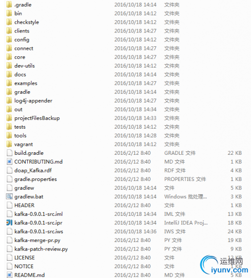

  安装好Gradle之后我们开始下载Kafka的源代码,当前最新的稳定版本是0.10.0.1,目前我们使用的是0.9.0.1版本,你可以从http://kafka.apache.org/downloads.html处下载源代码包。下载之后解压缩到一个目录,目录结构如下图所示:
重要目录的作用如下:
bin目录:     Windows和Unix平台下的执行脚本,比如kafka-server-start,console-producer,console-consumer等
clients目录:      Kafka客户端代码
config目录:       Kafka配置文件,其中比较重要的是server.properties,启动Kafkabroker需要直接加载这个文件
contrib目录:     Kafka与hadoop集成的代码,包括hadoop-consumer和hadoop-producer
core目录:         Kafka的核心代码,也是作者后面重点要学习的部分
examples目录: Kafka样例代码,例如如何使用Java编写简单的producer和consumer
system_test:   系统测试脚本,主要用python编写
其他的目录和配置文件大多和gradle配置有关,就不赘述了。

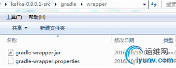

  在Kafka源代码的gradle子目录中果然没有wrapper类库,因此我们要先安装一个Gradle Wrapper库,方法也很简单,打开个cmd窗口,在Kafka源代码根目录下执行gradle wrapper即可。你只需运行这个命令一次即可。如果是首次安装需要花一些时间去下载所需的jar包。Kafka的源代码是用Scala语言编写的,下图中清晰地显示我们使用Scala版本是2.10.4。你可以在gradle.properties文件中指定Scala版本。
命令运行成功之后,在kafka的gradle子目录中会多出一个wrapper子目录,里面包含了一个jar包和一个配置文件。至此Gradle wrapper已被成功安装在本机:

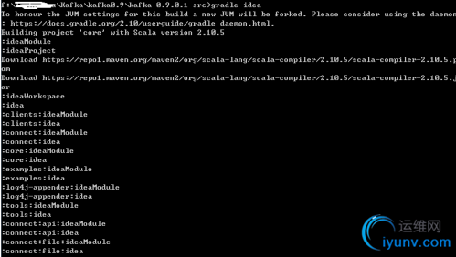

四、生成IDEA工程文件并导入到IDEA中上述准备工作一切就绪后,我们现在可以生成IDEA工程文件。具体做法为打开一个cmd窗口,切换到kafka源代码根路径下,运行gradle idea,如果是第一次运行,可能会花费一些时间去下载必要的jar包,在等待了一段时间之后,终于看到了BUILDSUCCESSFUL的字样表示项目工程文件生成成功:

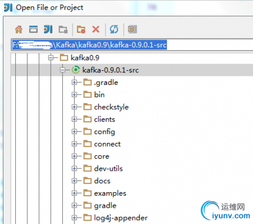

项目导入到IDEA工程中
File-->Open

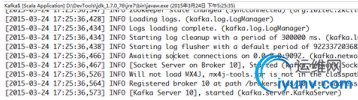

Okay! 现在可以说一切准备就绪了,可以运行kafka了,如果前面所有步骤都执行正确的话,一个kafka broker进程应该会正确地启动起来,如下图所示:
另外说一下,如果启动时没有看到任何log输出,可以将config目录下的log4j.properties文件拷贝到coresrcmainscala目录下,应该就能解决此问题。
