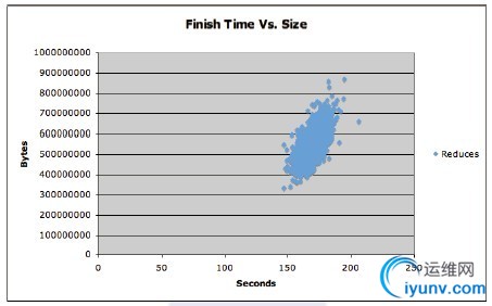

  TeraSort是标准的map/reduce排序程序,但这里使用的是不同的分配方法。程序中使用N-1个已排好序的抽样键值来为reduce任务分配排序数据的行数范围。例如,键值key在范围sample[i-1]<=key<sample的数据会分配给第i个reduce任务。这样就保证了第i个reduce任务输出的数据都比第i+1个reduce任务输出的数据小。为了加速分配过程,分配器在抽样键值上建立两层的索引结构树。TeraSort在任务提交之前在输入数据中进行抽样,并将产生的抽样数据写入HDFS中。这里规定了输入输出格式,使得三个应用程序可以正确地读取并写入数据。reduce任务的副本数默认是3,这里设置为1,因为输出数据不需要复制到多个节点上。这里配置的任务为1800个map任务和1800个reduce任务,并为任务的栈设置了充足的空间,防止产生的中间数据溢出到磁盘上。抽样器使用100000个键值来决定reduce任务的边界,如图3-9所示,分布并不是很完美。

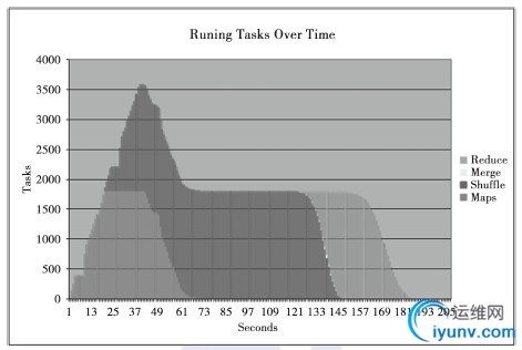

  整个排序过程在209秒(3.48分钟)内完成,尽管拥有910个节点,但是网络核心是与其他2000个节点的集群共享的,所以运行时间会因为其他集群的活动而有所变化。

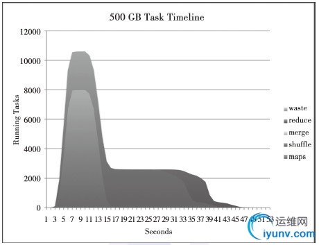

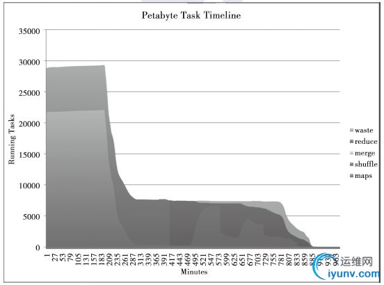

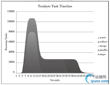

  Yahoo!的研究人员统计了JobTracker上从任务提交状况获得的任务数随时间的变化,图3-11、图3-12、图3-13、图3-14显示了每个时间点下的任务数。maps只有一个阶段,而reduces拥有三个阶段:shuffle、merge和reduce。shuffle是从maps中转移数据的,merge在测试中并不需要;reduce阶段进行最后的聚集并写到HDFS上。如果将这些图与图3-6进行比较,你会发现建立任务的速度变快了。图3-6中每次心跳建立一个任务,那么所有任务建立起来需要40秒,现在Hadoop每次心跳可以设置好一个TaskTracker,可见减少任务建立的开销是非常重要的。
  图3-11 数据量为500GB时任务数随时间的变化
  图3-12 数据量为1TB时任务数随时间的变化

  图3-14 数据量为1PB时任务数随时间的变化
  运行大规模数据时,数据传输的次数对任务性能的影响也是非常大的。在PB级数据排序中,每个map处理15GB的数据而不是默认的128MB,每个reduce处理50GB的数据。如果按照1.5GB/map进行处理,需要 40个小时才能完成。因此,为了增加吞吐量,增加每个块的大小是非常重要的。
