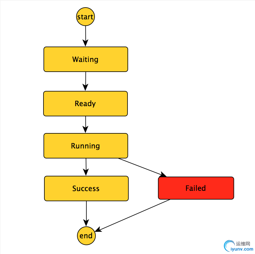

JobControl是由两个类组成:Job和JobControl,Job的状态转移图如下:
作业在刚开始的时候处于Waiting状态,如果没有依赖作业或者所有依赖作业都已经完成的情况下,进入Ready状态;一旦进入Ready状态,则作业可被提交到Hadoop集群上运行,并进入Running状态,根据作业的运行情况,可能进入Success或Failed状态。需要注意的是,如果一个作业的依赖作业失败,则该作业也会失败,后续的所有作业也都会失败。
