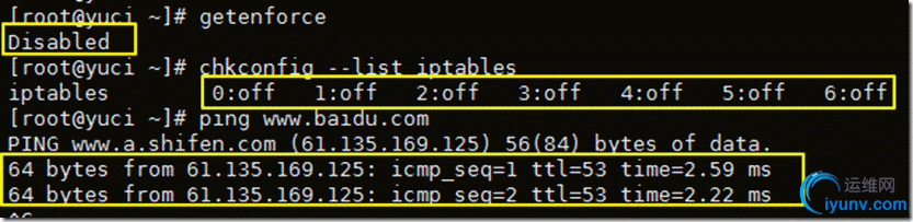

  关闭  iptbales   selinux

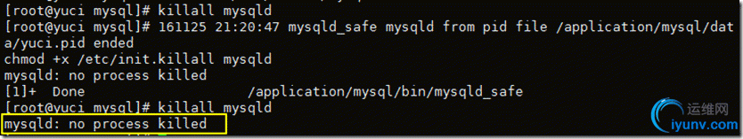

  使用 killall 命令杀死正在运行的 mysql 服务,重复杀,直到出现 mysqld: no process killed 的提示
  killall mysqld
  启动 mysql,并检查
  /etc/init.d/mysqld start

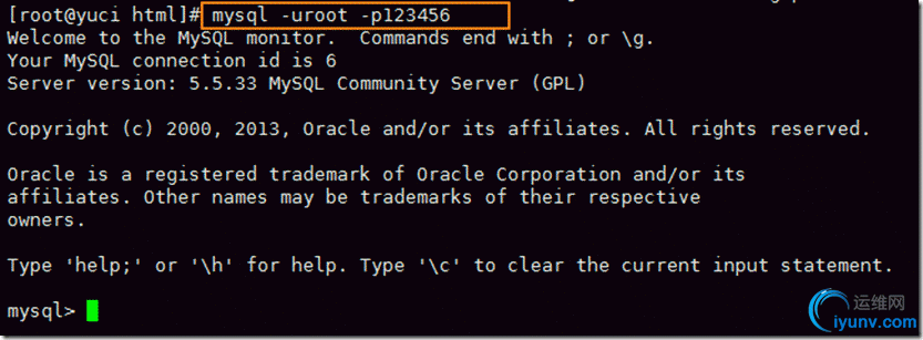

  设置 mysql 的 root 密码为 123456,并登陆 mysql
  mysqladmin -uroot password "123456"
  mysql -uroot -p123456

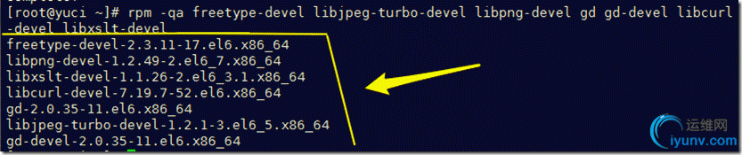

  安装php需要的各种lib库文件,其中安装 gd-devel 时安装失败,同时安装 gd gd-devel 才安装上
  yum -y install freetype-devel libjpeg-devel libpng-devel gd gd-devel libcurl-devel libxslt-devel
  rpm -qa freetype-devel libjpeg-turbo-devel libpng-devel gd gd-devel libcurl-devel libxslt-devel
  (libjpeg-devel == libjpeg-turbo-devel)

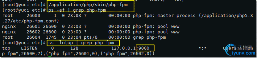

  启动 php-fpm,检查是否启动,查看 php-fpm 端口
  /application/php/sbin/php-fpm
  ps -ef | grep php-fpm
  ss -lntup | grep php-fpm

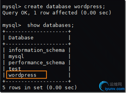

  创建 wordpress 同名的数据库,并检查
  create database wordpress;
  show databases;

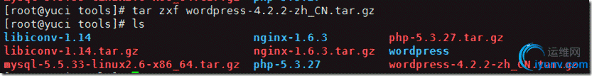

  将 wordpress 安装包复制到 /home/yuci/tools,并解压
  tar zxf wordpress-4.2.2-zh_CN.tar.gz

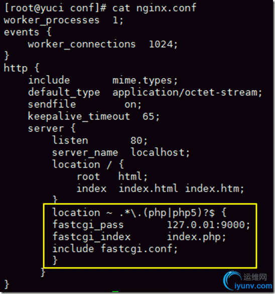

  编辑 /application/nginx/conf/nginx.conf 文件,添加一个动态页面
  cd /application/nginx/conf/
  vim nginx.conf
  /application/nginx/sbin/nginx -t
  /application/nginx/sbin/nginx -s reload

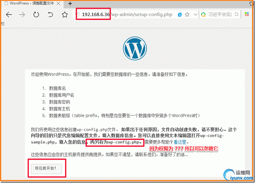

  在浏览器中输入IP地址,开始配置
  根据提示,开始新建并配置 wp-config.php 文件
  最后访问 IP 地址,成功访问博客

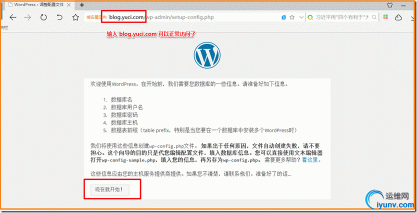

  还需要在手动修改本机的 hosts 文件
  输入 blog.yuci.com  OK了
