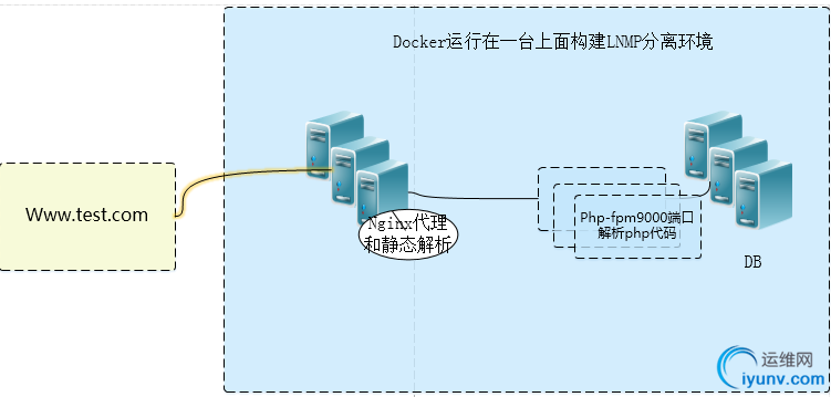

最近忙着写自己的项目,也把一个站点的bbs论坛打算迁移到Docker中,测试没发现啥大问题。在单台上面的架构如下;(往后我们也是要讲到compose和swarm调度的慢慢来) wKiom1i2huKSSGHxAACcCtrcywY159.png

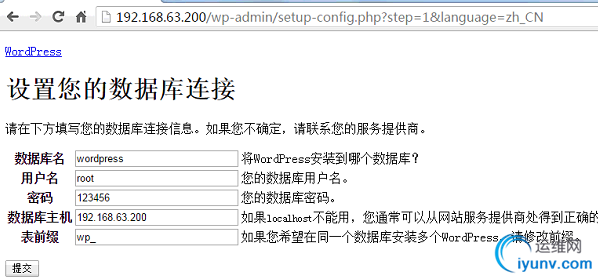

12、接下来我们登录一下mysql.创建一下wordpress使用的数据库:
[iyunv@test mysql]# mysql -uroot -p123456 -h 192.168.63.200
MySQL [(none)]> CREATE DATABASE wordpress DEFAULT CHARACTER SET utf8;

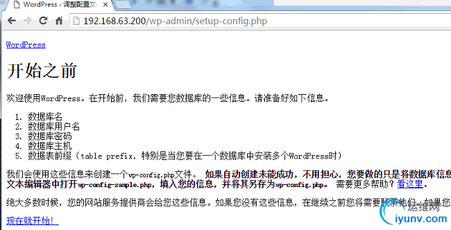

13、然后我们把wordpress代码放到我们挂载的本地/web目录下面:
[iyunv@test web]# wget https://cn.wordpress.org/wordpress-4.7.2-zh_CN.tar.gz
#然后解压出来。我们直接访问一下当前主机的IP地址:
直接往下走注册即可:
