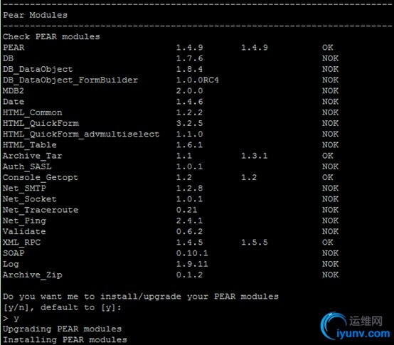

接下来是Pear模块的检查和安装。Pear是运行Centreon必需的软件支持。安装进程会首先检查系统是否安装了这些必需的Pear模块,以及版本是否正确,如果已经安装,会显示"OK"字样,如果没有安装,会显示"NOK"字样。对于缺少Pear模块的情况,安装进程会提示是否在线进行安装或更新,这里选择"y"可进行在线更新,当然前提是服务器必须能连接互联网。紧接着安装进程就从互联网下载所需的软件包进行安装,直到安装完所有软件包。如图10所示。
图10在线安装Pear模块

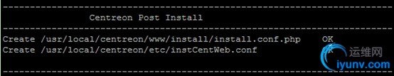

下面这个步骤是创建两个配置文件,为安装Centreon做准备,其实也就是创建安装Centreon的文件模板,如图11所示。
图11创建安装Centreon的文件模板

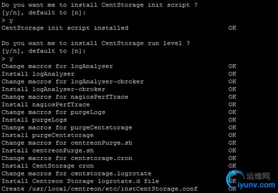

首先是CentStorage的安装,如图12和图13所示,这个过程会询问Centreon的运行目录、CentStorage的二进制文件目录、CentStorage的RRD数据存放目录等,分别指定路径后,安装进程将会创建相应目录。
图13演示的主要是安装CentStorage管理维护脚本及设定运行级等。
图12安装CentStorage并创建指定目录
图13安装CentStorage并创建维护脚本

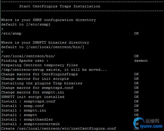

最后是CentPlugins Traps的安装。这个过程会要求指定snmp配置目录,SNMPTT的存放目录等,然后安装进程会将配置文件分别放到指定的目录下。如图16所示。
图16安装CentPlugins Traps

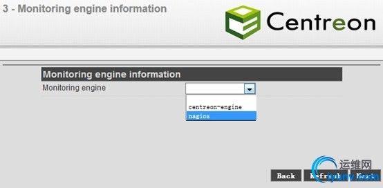

点击"Next",进入下一步,如图19所示。这一步主要是选择一个用于Centreon的管理引擎,这里选择nagios。
图19        选择管理引擎
