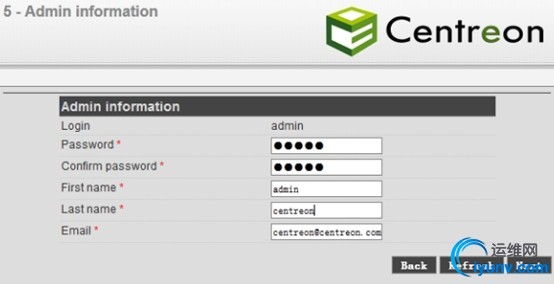

点击"Next",进入下一步,如图23所示。此步骤是添加管理员账号信息,Centreon默认的管理员账号是admin,这里只需为admin账号创建一个密码,然后输入账号的其他相关信息和邮件地址即可。
图23 设置管理员账号密码
