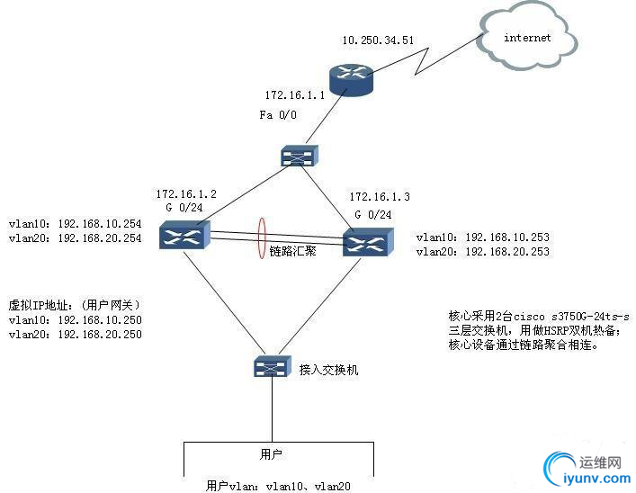

CISCO HSRP工程实例
拓扑图:
标记:接入层交换机我们标记为sw1,做热备的两台交换机,左边的我们标记为sw2,右边的标记为sw3。
说明:我这里的连线方式和拓扑上的不一样,具体方式如下:
Switch1 F0/1 <----> Switch2 F0/1
Switch1 F0/2 <----> Switch3 F0/2
Switch2 F0/10 <----> Switch3 F0/10
Switch2 F0/2 <----> Switch4 F0/2
Switch3 F0/1 <----> Switch4 F0/1
Router1 F0/0 <----> Switch4 F0/0
