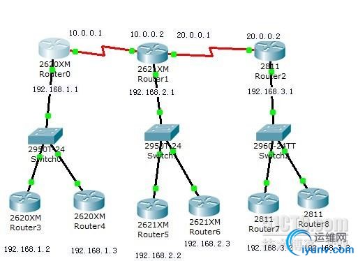

发表于 2014-11-20 08:39:21 | 显示全部楼层 |阅读模式
router0:
Router>en
Router#conf t
Router(config)#int fastEthernet 0/0
Router(config-if)#ip add 192.168.1.1 255.255.255.0
Router(config-if)#no shutdown
Router(config-if)#int s2/0
Router(config-if)#ip add 10.0.0.1 255.0.0.0
Router(config-if)#clock rate 64000

接下来我们就去配置OSPF:
其实配置OSPF只是配置与当前路由器相连的接口或接口的IP就可以了。
router0:
Router(config)#router ospf 1
router(config-router)#network 192.168.1.0 0.0.0.255 area 0 //这里的0.0.0.255是192.168.1.0的通配掩码,也就是说当它全为0时,就要进行所有检查也就是匹配,而全为1时,就忽略,我们的子网掩码是由32位二进制数组成,全为0时为0,全为1时为255。这里的0.0.0.255表示检查192.168.1这个网段,若想只检查到192.168这里,通配掩码就为0.0.255.255,依次类推......
router(config-router)#network 10.0.0.0 0.255.255.255 area 0
router1:
Router(config)#router ospf 2
router(config-router)#network 192.168.2.0 0.0.0.255 area 0
router(config-router)#network 20.0.0.0 0.255.255.255 area 0
router2:
Router(config)#router ospf 3
router(config-router)#network 192.168.3.0 0.0.0.255 area 0
这样我们就可以用192.168.1.2 PC机去与所有网段进行通信,接下来我们分别去查看路由表中所用的协议、OSPF、接口、相邻路由ID、邻居和邻接状态。
