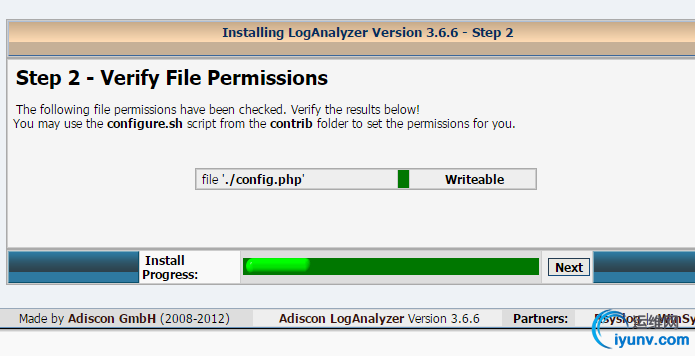

3.创建loganalyzer安装的配置文件
# cd /var/www/html/loganalyzer
# touch config.php
# chown apache:apache config.php
# chmod 777 config.php

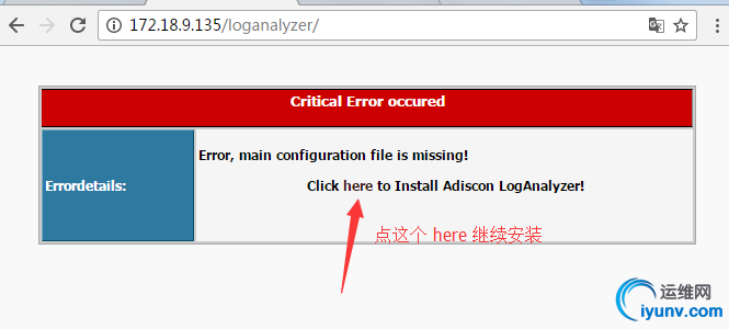

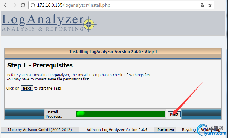

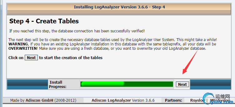

4.进入web界面进行installer
http://172.18.9.135/loganalyzer/
4.1 第一步就报错了,别捉急 。
4.2
4.3Mysql 配置数据库。

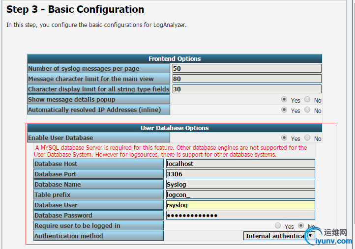

因为我们还没有做数据库的创建。所以先去配置数据库在进行这一步的配置
Rsyslog MySQL Database: Syslog
Rsyslog MySQL Username: rsyslog
Rsyslog MySQL Password: MYSQLPASSWORD

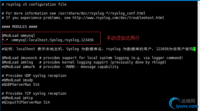

配置rsyslog连接msyql
vi /etc/rsyslog.conf
$ModLoad ommysql
*.* :ommysql:localhost,Syslog,rsyslog,123456
在 #### MODULES #### 下添加上面两行。

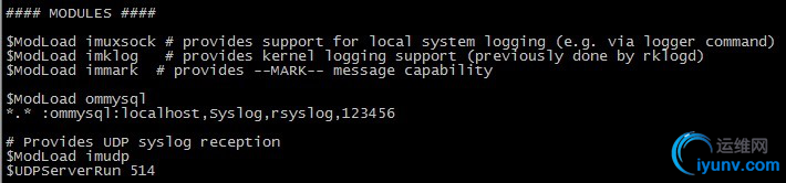

开启相关日志模块
# vi /etc/rsyslog.conf
$ModLoad immark    #immark是模块名,支持日志标记
$ModLoad imudp    #imupd是模块名,支持udp协议
$UDPServerRun 514    #允许514端口接收使用UDP和TCP协议转发过来的日志

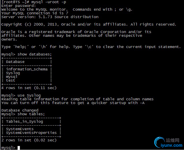

4.3.3 配置数据库
导入rsyslog-mysql 数据库文件
# cd /usr/share/doc/rsyslog-mysql-5.8.10/
# mysql -uroot -pmysqlpassword < createDB.sql
查看做了哪些操作
# mysql -uroot –p
mysql> show databases;
mysql> show tables;
导入数据库操作创建了Syslog 库并在该库中创建了两张空表SystemEvents 和SystemEventsProperties。

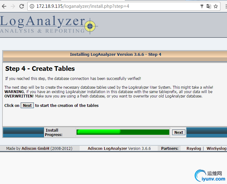

4.4  创建表

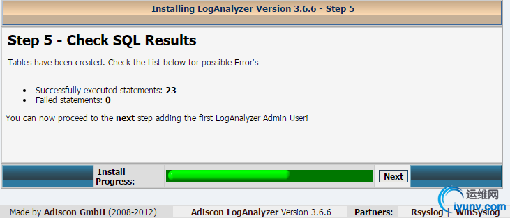

4.5 检测sql结果

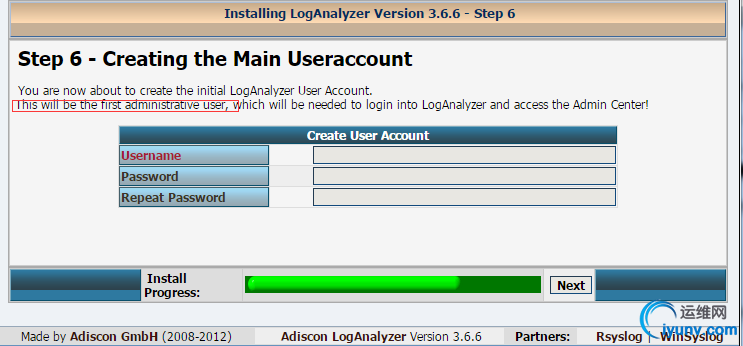

4.5创建管理员
创建完成以后就可以登录了。大功告成。NO!

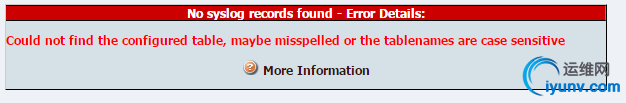

还有几个比较难解决的报错等着我们。这几个报错有些基本在baidu是收不到答案的。经过诸多尝试终于让我解决了。下面就贴出来供大家参考。
1. No syslog records found - Error Details
解决方法:
1.1修改/var/www/html/loganalyzer/config.php
$CFG['Sources']['Source1']['DBTableName'] = 'systemevents'; 为
$CFG['Sources']['Source1']['DBTableName'] = "SystemEvents";
1.2 更新数据库配置
Mysql -uroot -p
Use Syslog;
mysql> update logcon_sources set DBTableName='SystemEvents' where ID=1;
mysql> flush privileges;
