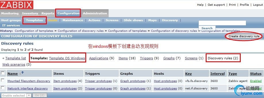

6、创建端口自动发现规则
    可以单独创建一个模板,也可以直接在windows模板中创建:

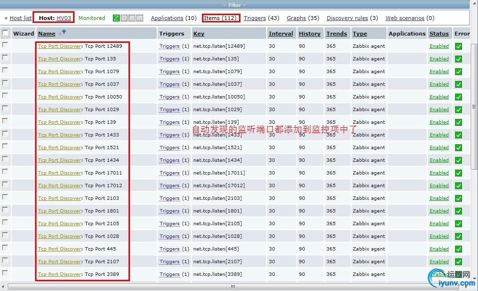

    由于我是在windows模块中添加的自动发现规则,因此监控主机做好前面说的配置就会自己添加端口监控了;如果是在单独创建的模板中创建的,就要Link到监控主机上了。
