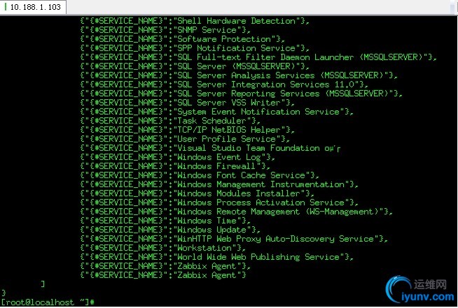

[iyunv@zabbix ~]# /usr/local/zabbix/bin/zabbix_get -s 10.188.1.46 -k servicestate
   注意:图中Visual Studio Team Foundation后的中文会显示乱码,后面会说明。
